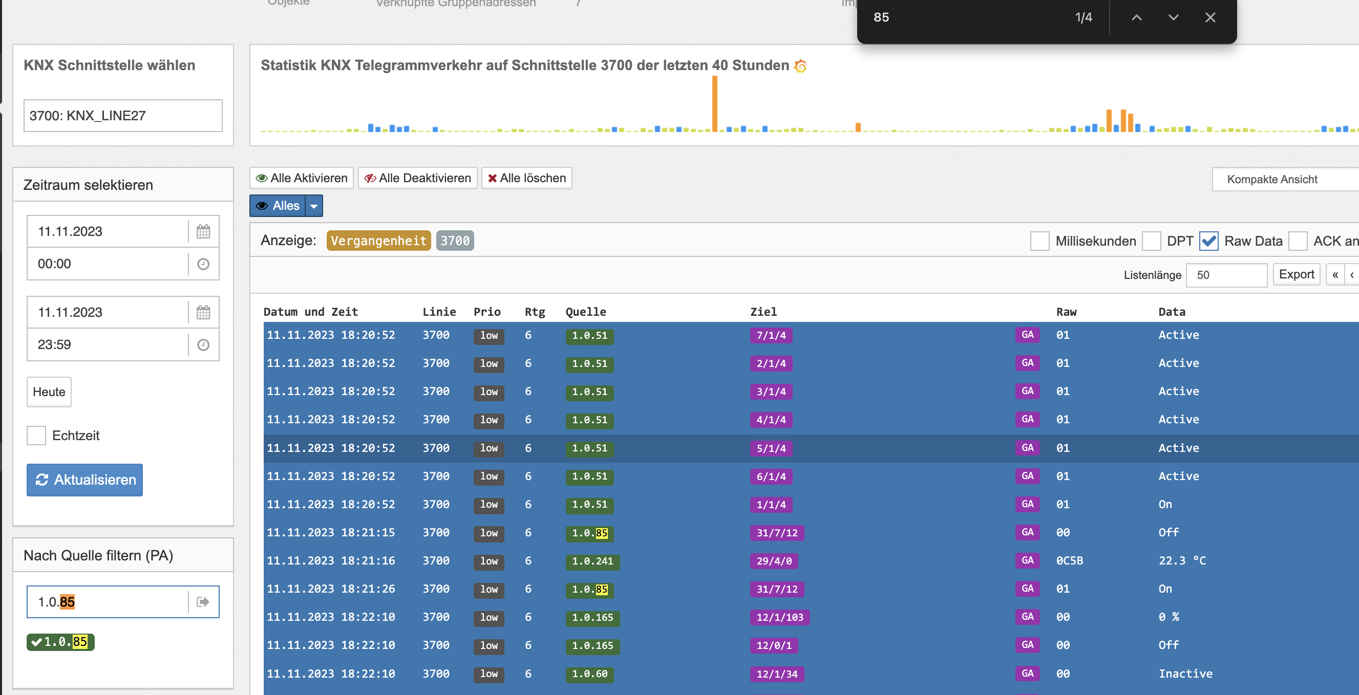

Hallo Community,
habe den KNX Busmonitor des TWS bislang noch eher selten benutzt und wollte jetzt überprüfen, ob ein bestimmter Binäreingang mit PA 1.0.85 auch tatsächlich Daten sendet. Dazu habe ich Busmonitor als Zeitraum "Heute" ausgewählt und dann aktualisiert. Jetzt habe ich alle Telegramme von heute. Ich hatte jetzt erwartet, dass ich dann im Feld "Nach Quelle filtern (PA)" einfach "1.0.85" (ohne Anführungszeichen) schreibe und dann danach gefiltert wird. Das ist jedoch nicht der Fall. Auch nach zusätzlicher Eingabe der Enter-Taste geschieht nichts. Der Pfeil neben dem Symbol hat auch keine Funktion. Anbei ein Screenshot, aus dem sich ergibt, dass es tatsächlich solche Telegramme gibt. Probiert habe ich es in Safari und Chrome (in Chrome gehe ich nie auf den TWS).
Was mache ich falsch?
Beste Grüße,
fsl
Zuletzt geändert von Parsley am So Nov 12, 2023 12:19 am, insgesamt 1-mal geändert.
Beiträge: 11381
Hat sich bedankt: 5505 Mal
Danksagung erhalten: 10998 Mal
HI,
Du musst den Filter nach dem Definieren auch Speichern und dann "alles" von der Sichtbarkeit her ausknipsen.

Danke für die schnelle Hilfe, das war's natürlich. Gespeichert hatte ich schon einmal, aber der Schritt mit dem Deaktivieren des "Alles"-Filters hat dann noch gefehlt.
