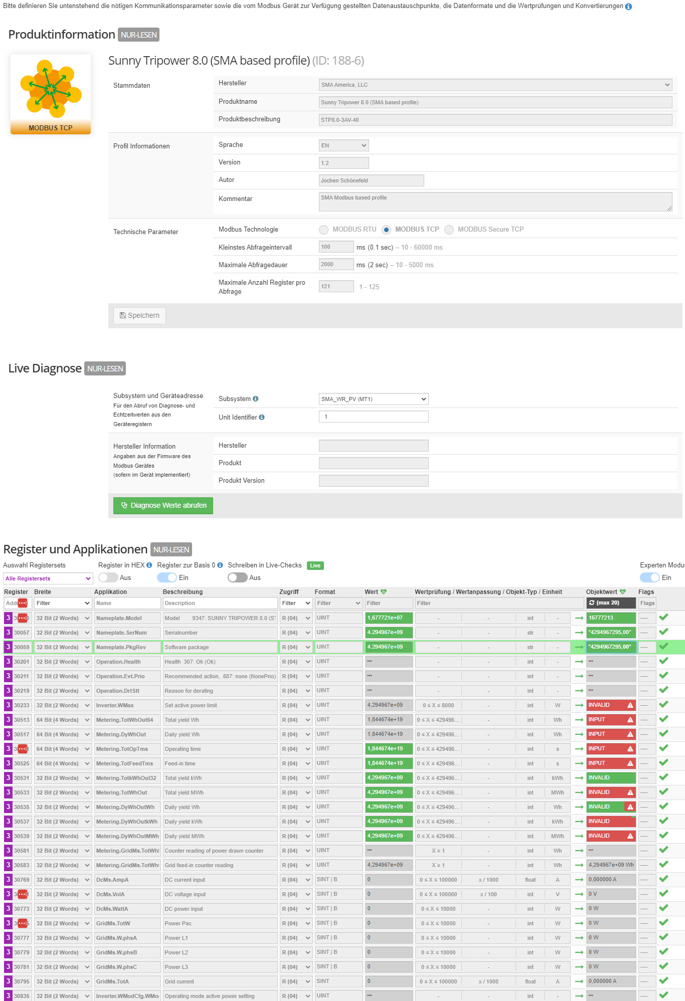

Hab dein Profil getestet - geht auch nich und das was eher passt (bzw. zu meiner Reihe gehört) ist das von Jochen Schönefeld für den Tripower 8
Das sieht dann so aus
Konkreter Vergleich
Timberwolf: Register 30775 -> 0
Openhab: Register 30775 -> 6864 (Schwankend natürlich)
Konkreter Vergleich

Die Register etc für den Sunny Tripower 8.0 sowie 10.0 sind gleich. Ich hab den STP10.0 und Ich nutze wie vermutlich alle anderen hier das "normale" SMA Profil und nicht Sunspec
Selbst wenn es Unterschiede gäbe, ich habe ja ein Beispielsregister genannt welches via OpenHAB funktioniert. Wobei via OpenHAB alle Register funktionieren.
Ich kann das als Beispiel genannte Register ohne irgendwelche speziellen Einstellungen mit OpenHAB auslesen und erhalte korrekte Werte.
Die Frage ist also, wieso via Timberwolf da ne 0 drinsteht - ich vermute da womöglich ein grundsätzliches Problem oder eine andere Adressierung der Register?!
Ich verstehe auch nicht wieso ich eine Geräteadresse einstellen muss um Daten auslesen zu können - da hab ich wie auf dem Bild zu sehen ja einfach mal ne 1 reingetippt ... passt das überhaupt? Bei Openhab muss man da nix besonderes einstellen
