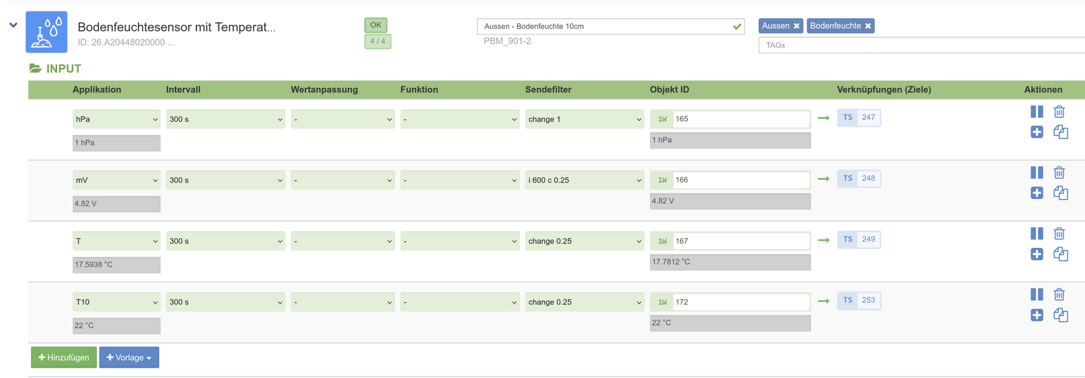

Inzwischen habe ich meine Bodenfeuchtesensoren installiert. Neben dem Feuchtesensor habe ich, wie empfohlen, einen Hülsentemperatursensor verbaut und den im Manager hinzugefügt.
Aber: welche dieser beiden Temperaturen ist denn nun die Bodentemperatur?

Hi Chris,
die Bodentemperatur ist der letzte Wert (1W 172). Im Slave-Manager siehst du wie sich die Saugspannungsmessung mit Temperaturkompensation zusammensetzt. Über die Auflösung (T10 - Bodentemperatursensor und T13 - der Temperatursensor auf der Auswerteelektronik) ist dann nachvollziehbar welche Temperatur wo gemessen wird.
