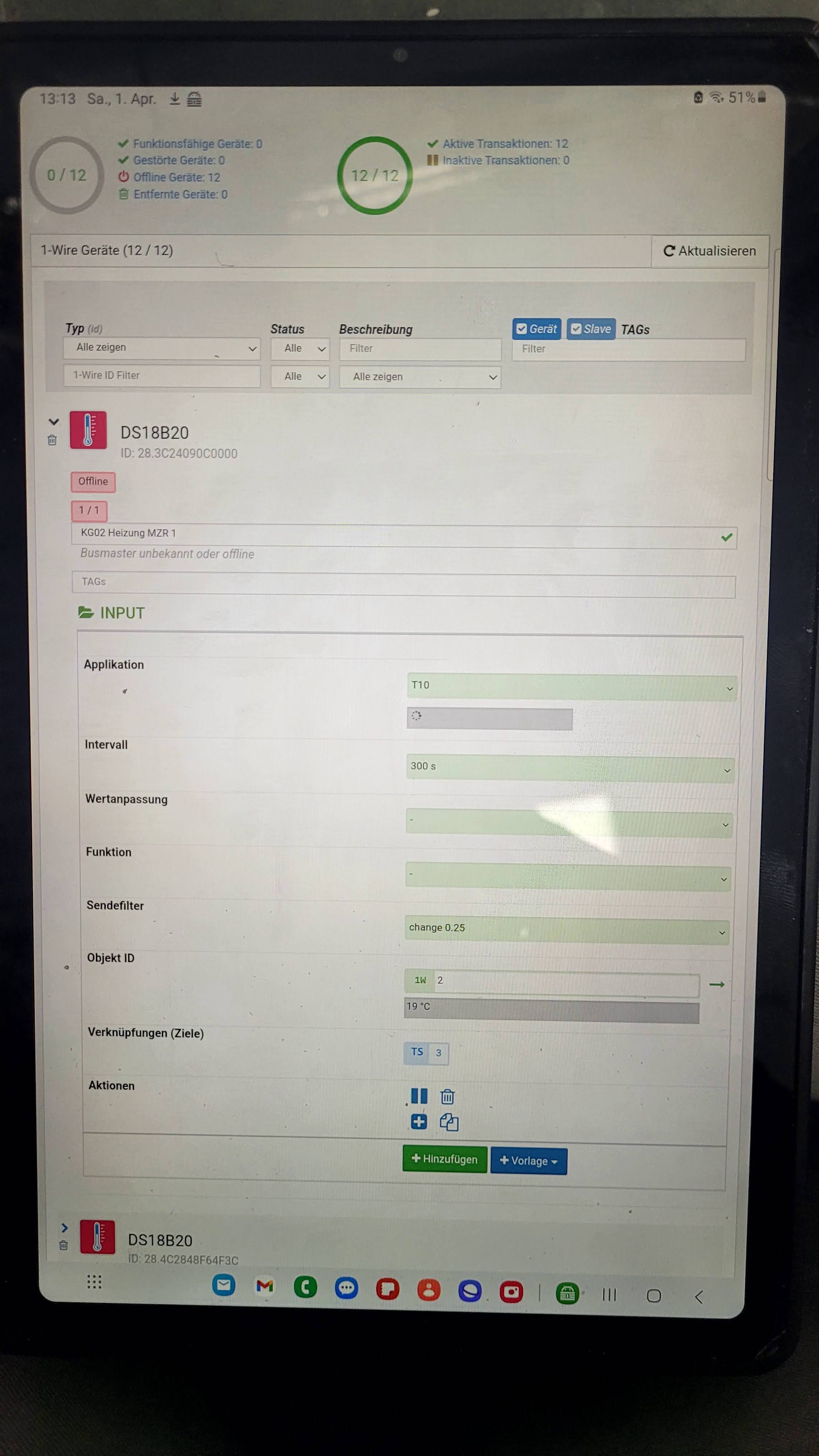

Allerdings funktioniert 1Wire nicht so vollautomatisch / fehlerfrei, wie es eigentlich sollte. So werden die ersten 12 in einem Heizkreisverteiler montierten Anlegetemperaturfühler erkannt, aber keine der weiteren verbauten Geräte. Diese 12 erkannten Fühler werden zudem als Offline angezeigt und/bzw. der Busmaster als unbekannt oder offline. Der im Timberwolf verbaute Busmaster wird hingegen erkannt. Auch werden Temperaturwerte eingelesen, aber nicht weiter protokolliert.
Hierzu drei Screenshots:
Natürlich spricht vieles für Verkabelungsprobleme, auch wenn der Elektriker meinte alles korrekt verbunden zu haben. Aber hinzu kommt eben das in obigen Screenshots abgebildete Fehllverhalten.
Da leider nicht nur ich selbst, sondern auch meine beiden Handwerker neu in der 1Wire-Materie sind, wäre ich für Tipps zum weiteren Vorgehen und zu klassischen oder (sofern die Screenshots etwas verraten sollten) individuellen Fehler dankbar.

hier ein kleiner Zwischenstatus. Die ersten Verkabelungsfehler wurden gefunden und beseitigt. (Tatsächlich: Vertauschte Kabel an 2 Stellen.)
KORREKTUR: Nur auf dem Handy den Timberwolf zu konfigurieren ist suboptimal. Ich habe die Infos falsch interpretiert und IDs nicht richtig zugeordnet. Mithin: Das Problem ist kleiner als hier zuletzt getippt, aber noch vorhanden. Um hier keine falschen Angaben stehen zu lassen, ist eine Korrektur nötig.
Ich hatte nach umgehend 47 "Geräte" sichtbar, wobei nach Gruppierung (die 6er-Multi-IOS wurden nicht automatisch als solche erkannt, es waren immer 3 DS2413 manuell zu bündeln - vielleicht auch ein Fehlersymptom) jetzt 37. Kommt der Wahrheit sehr nahe. Die Nummer 38 könnte evtl. noch gar nicht verbaut sein. (Muss ich den Elektriker fragen.)
Fehler, die (auch ohne Fehlinterpretation meinerseits) noch bestehen sind:
  • So werden die Mulitsensoren nicht richtig erkannt: Zwar entgegen der letzten Annahme korrekt 5 Sensoren, jedoch werden diese nur als DS18B20 angeführt, alle für Temperatur und immer mit einer ID 28...., aber keine Feuchtigkeitssensoren (ID26). :?
  • Die mit den Multi-IOs verbundenen Reedkontakte werden überwiegend korrekt ausgewertet. Die Probleme hier überlappen allerdings mit nicht funktionsfähigen Reed-Kontakten. Daher ist das hier zu beobachtende Fehlverhalten noch etwas komplexer aufzulösen.
Schließlich sehe ich auch noch im Slave Master unter Historie immer wieder Aussetzer.
