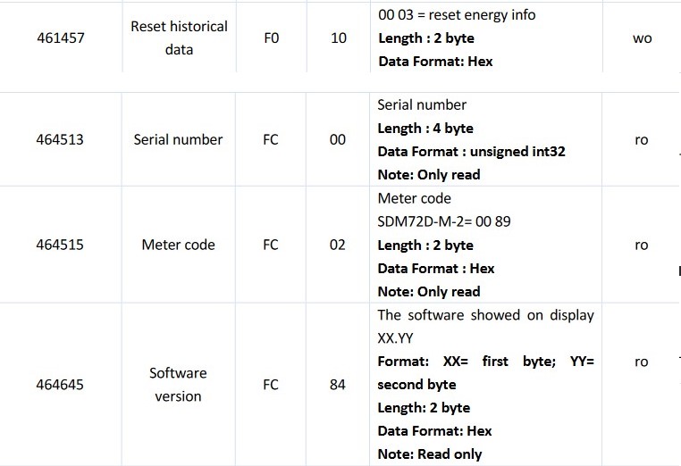

Das Schreiben hab ich NICHT getestet, da mein zähler komplett eingestellt ist und ich nichts verstellen möchte. Diese Register zum schreiben zu nutzen machen für mich auch keien Sinn. Aber ich hab sie der vollständigkeit hinzugefügt.
Einzig bei der 4 Letzten Registern bin ich mir nich sucher ob diese Richitg eingetragen sind. In der Anleitung steht drin als Format: "HEX". Vielleicht kann da nochmal jemand einen Blick drüber werfen.

Für mich auch interessant für den SDM120-Modbus den ich beisteuern will. Was macht man mit HEX?
Und da ist auch ein Functioncode 10 noch in der Doku erwähnt.
Ich würde gerne Remote den „Reset historical data“ ausführen können am Monatsende, damit dieser 2. Zähler immer schön die Monatswerte direkt anzeigt am Gerät. Aber wie/ob das mit dem TWS geht und wie man HEX dann sendet …?

Hex ist so gesehen kein Datenformat, sondern nur eine andere Schreibweise für eigentlich binäre Rohdaten, in dem vier Bits als ein hexadezimaler Wert dargestellt wird.
Modbus ist (mit Ausnahme von Modbus ASCII, das ich noch nie real gesehen habe) ein binäres Protokoll. Alle Registerinhalte werden binär übertragen und gespeichert. Die 16 Bits der 16-Bit Register kann man eben auch vierstellig in Hex schreiben.
Eine direkte Entsprechung (ohne Wandelung) ist Unsignend Integer. Wenn man nun den HEX Wert "0000" in ein Register schreiben möchte, dann stellt man die Kodierung des Registers im TWS auf Unsigned Integer und sendet den Wer "0". Für den HEX-Wert "FFFF" dann eben die Ganzzahl 65535 (würde auch mit signed gehen, aber dann muss man eben das Vorzeichen entsprechend mitrechnen).
Wenn man nun weiß, welches Bitmuster (Hex-Wert) für was im Register stehen soll, dann rechnet man sich halt den Hex-Wert als Integer ("Ganzzahl") dazu aus.
