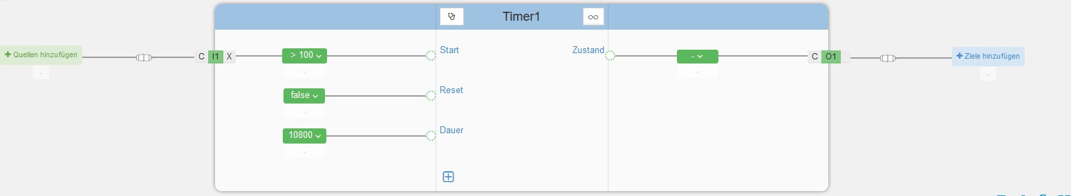

Wenn es nicht im Aktor selber geht oder Du es da aus welchen Gründen auch immer nicht machen möchtest, dann wäre meine Frage ob nicht ein Timer1 Baustein schon Deine Aufgabe erfüllt:
Achtung, hier wird nach Ablauf der Zeit ein False gesendet...das hast Du nciht definiert. Wenn das nicht gewünscht ist, braucht es noch eine nachgeschaltete AND-Logik mit geschicktem Einsatz des Inhibit-Eingangs.
