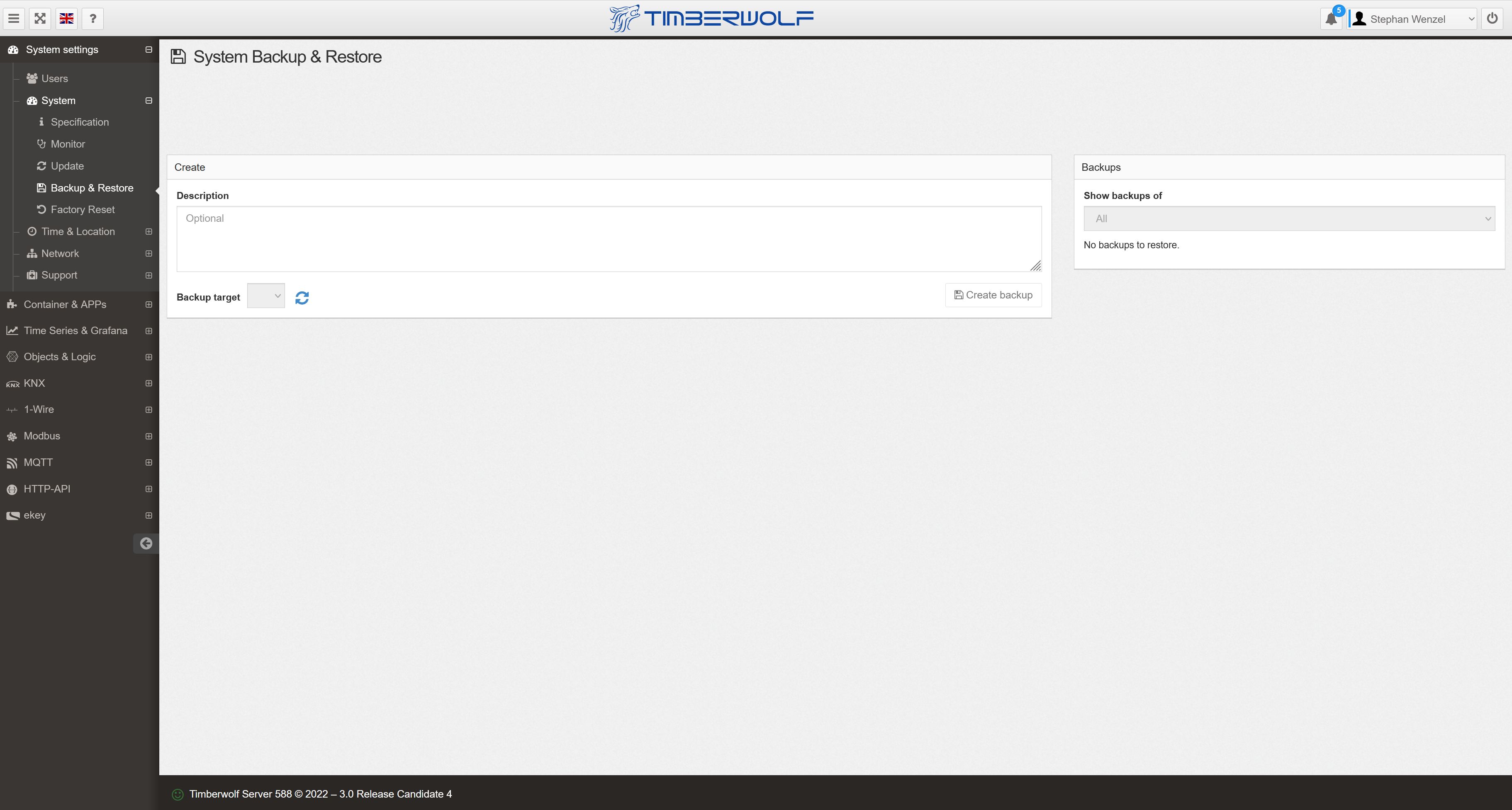

Hallo. Das Problem laesst sich leicht breschreiben: Ab der Version V3.0 RC4 war es mir nicht mehr moeglich, auf dem internen Speicher das Backup durchzufuehren, da der Speicher nicht mehr im TWS auftaucht. Da der Server beim Kunden steht, war der Leidensdruck nicht sonderlich hoch, trotzdem sollte sich das mal einer anschauen, der sich damit auskennt.
Backup mit USB-Speicher funktioniert einwandfrei.
Gruss Stephan
Mvh Stephan
TWS 2500 ID:588, momentan noch Testserver, wenn online jederzeit Neustart moeglich, VPN an

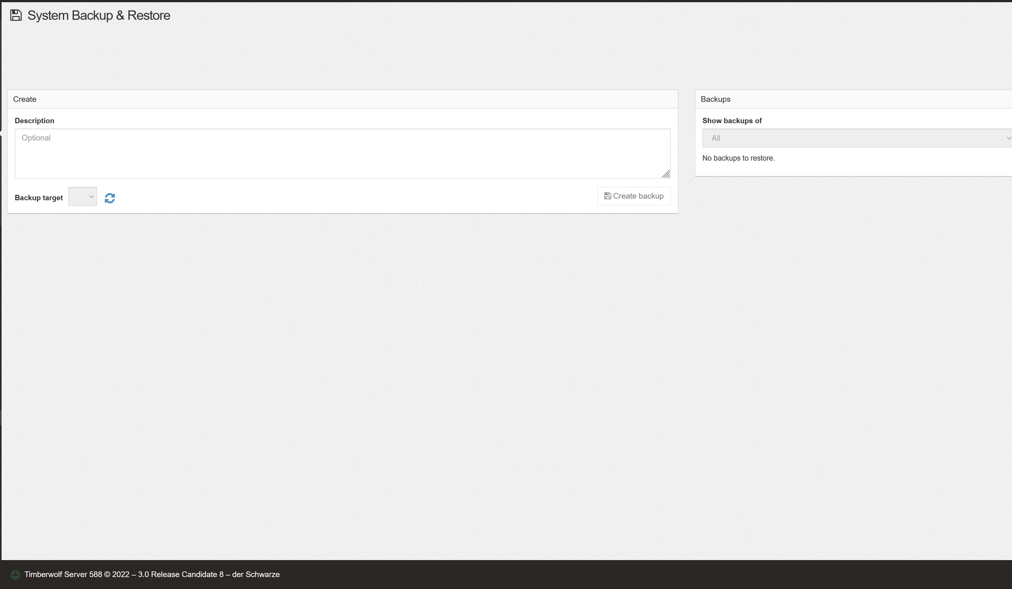

Hallo Stefan.
V3.0RC8.
