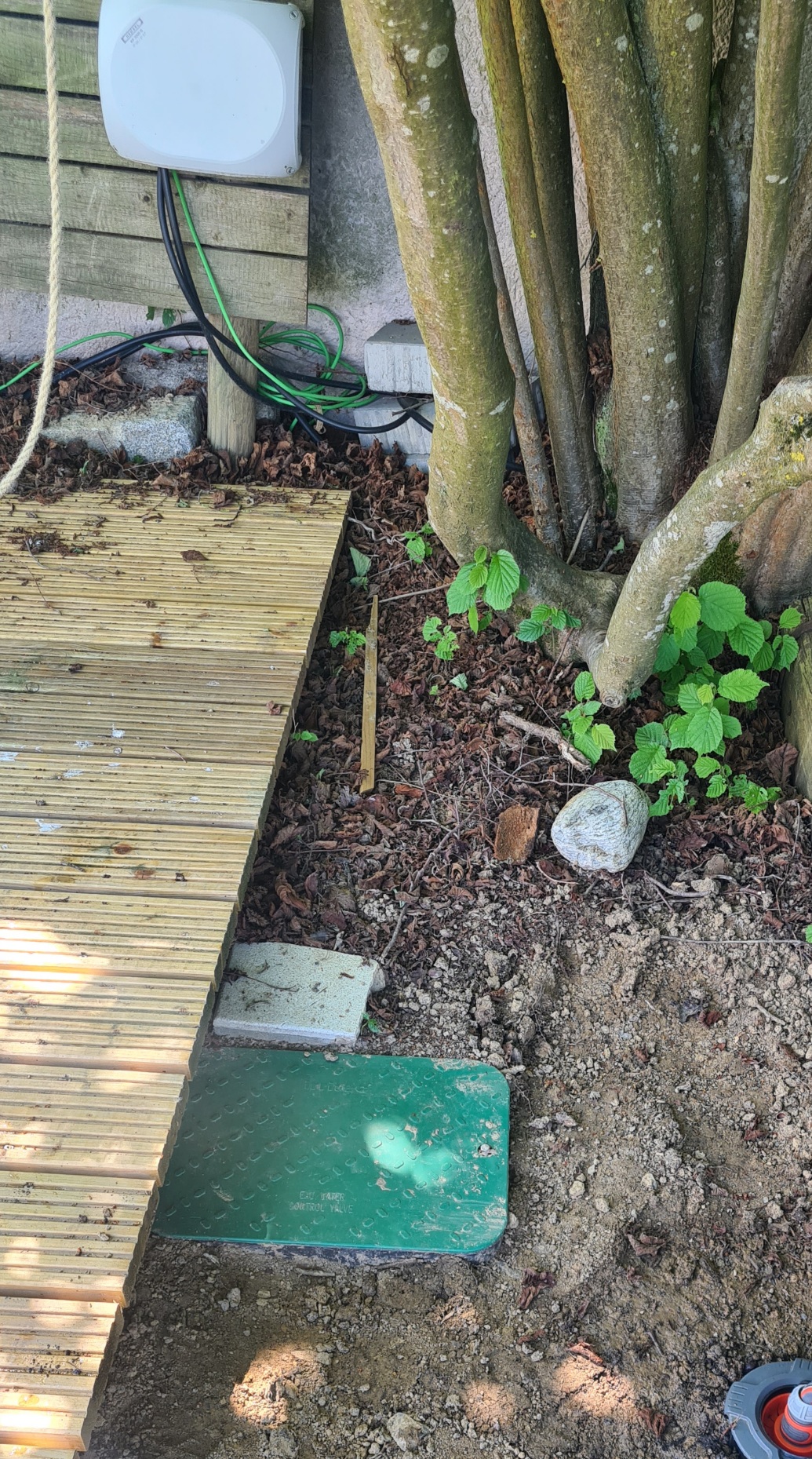

ich bin Mal wieder dabei meine Bewässerung / den Ventilator in Betrieb zu nehmen.
Bin aber Mal wieder bei der gleichen Stelle angekommen, an der ich nicht mehr weiter komme.

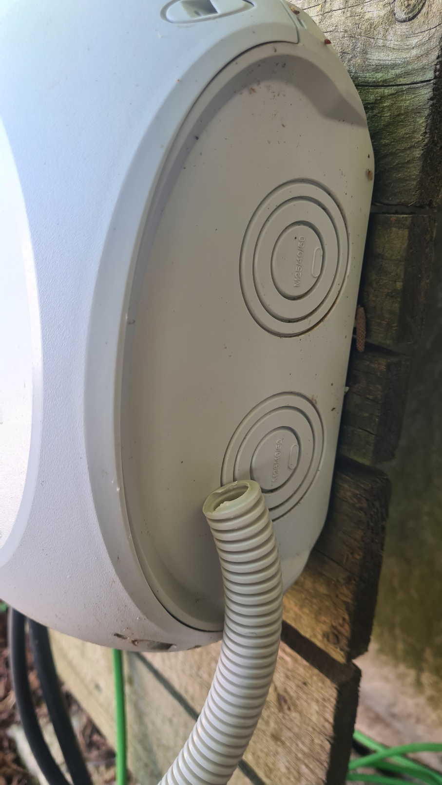

Ich habe kleinen Verteiler gebaut. In dem unter anderem der Trafo drin sitzt. Von diesem aus, würde ich jetzt gern eine Bus-Leitung und 24V in den Ventilschacht legen. Am liebsten im Leerrohr.
Nun zu meiner Fragestellung:
(1) Hat jemand eine Idee wie ich das Leer "richtig" in den Verteiler eingeführt bekomme. So dass es dicht ist und bleibt?
(2) angenommen das Leerrohr sitzt ordentlich. Würde dann nicht die feuchte Luft aus dem Ventilschacht in den Verteiler ziehen? Kann man das irgendwie fachgerecht abdichten?

vielleicht hilft so etwas ...
https://www.stex24.de/pa-schutzschlauch-verschraubung
Natürlich solltest du für so etwas den Kondensatzablauf des Aufputzgehäuses öffnen, damit etwaiges Kondensatz wieder entweichen kann.
Für Leerrohre gibt es Dichtungsstopfen um das abzudichten.
https://www.kaiser-elektro.de/de_DE/pro ... topfen-m25

ich fürchte, dass diesen Leerrohr nicht UV-beständig ist und nach wenigen Jahren "zerbröselt", denn es Sonnenlicht ausgesetzt ist.

Das Rohr wird nur in kurzem Bereich sichtbar sein.
Vll organisiere ich noch anderes.
