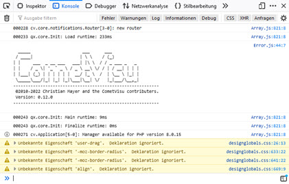

Beiträge: 2785
Hat sich bedankt: 1080 Mal
Hallo Chris,
hier zunächst mal der Screenshot der Entwickler-Konsole:
Hast recht mit der Config. Wenn ich die unter einem bisher noch nicht genutzten Namen kopiere und dann direkt öffne, klappt das wieder.
Browser zu und wieder auf, dann ist der Fehler wieder da. (Chrome Version 99.0.4844.51 (Offizieller Build) (64-Bit))
