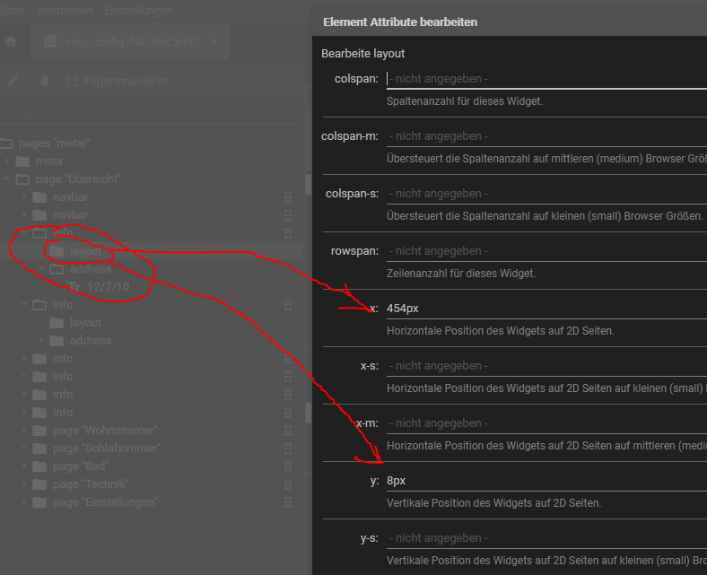

Ja hast recht, hab Ich schlecht gelesen und auch colspan gelöscht.....Grrrrrrr
absolut positionieren wär mit x/y Parameter oder? was aber nur bei 2d Seiten geht?
wie erstelle ich eine 2d Seite bzw kann Ich eine bestehende Seite auf 2D umwandeln?

peuter
- Beiträge: 106
- Registriert: Sa Jan 22, 2022 10:15 am
- Wohnort: Warstein
- Hat sich bedankt: 4 Mal
- Danksagung erhalten: 99 Mal
Wenn Du die Checkbox mit den Namen "Expertenansicht" aktivierst (in der Toolbar direkt über der Baumansicht mit der Config-Struktur) und dann die Page editierst kannst Du den "type" ändern. Und ja x/y geht nur auf 2d Pages
