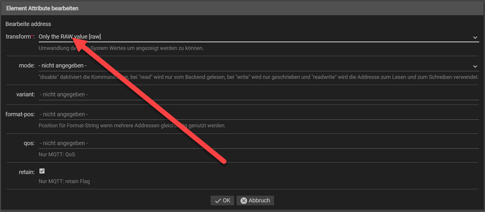

ich hatte mir die Passage in meine Config kopiert und dann versucht die über den XML-Editor zu editieren. Das "c.d" habe ich da in der Oberfläche beim Transform nicht gesehen.
Chris M. hat geschrieben: ↑Mi Feb 09, 2022 12:27 am
    <switch>
      <label>switch JSON</label>
      <address transform="MQTT:json:c.d" retain="true">mqtt/switch_js</address>
    </switch>
Das sah dann konkret so aus:
Wähle ich Dropdown "MQTT:string" und trage dann ein sendendes Topic vom Shelly-Device ein, bekomme ich erste Ergebnisse :handgestures-thumbupright: :handgestures-thumbupright:

Guter Punkt, der XML-Editor will ja helfen Fehler zu vermeiden und bietet daher die Drop-Down-Liste an. Das passt nun natürlich nicht mehr, wo man das wegen des JSON dynamisch anpassen muss...
Bis es da eine Lösung gibt müsste dann halt der Text-Editor statt des XML Editors verwendet werden.
