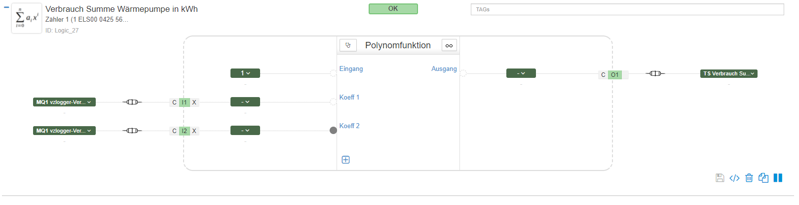

Hallo liebes Forum,
ich habe den TW noch nicht sehr lange und habe mich daher mit dem Thema Logiken noch nicht so ausführlich beschftigt. Heute wollte ich dann meine ModBus-Zähler in Betrieb nehmen. Soweit funktioniert auch alles. Nun habe ich eine Kaskade installiert und wollte den Wert des zweiten Zählers vom ersten abziehen, spich suptrahieren. Ich finde keine Möglichkeit. Auch gibt es augenscheinlich bei den Custom-Logiken kein Modul dafür. Ich habe auch im Forum keine Antwort gefunden. Könnt ihr mir sagen, wo ich nun auf dem Schlauch stehe oder wie Ihr sowas löst?
Vielen Dank an euch.
Frohe Restweihnachten.
Flo
Flo

Schau mal hier:
viewtopic.php?f=93&t=2815&start=10
Je nach der bei deinem TWS installierten Firmware ist die Funktion schon verfügbar.
(Gib die bei dir installierte Version bitte um Thread-Titel an)
Ansonsten kannst du mit dem POLYNOMINAL-Baustein Differenzen bilden.
app.php/kb/viewarticle?a=96
Suche dort nach "Differenz".

Klasse, vielen Dank!
Ich habe gerade auch probiert mittels Addition den zweiten Summanten zu negieren. Scheint auch zu gehen. Manchmal ist es doch nicht so schwer wie man glaubt.
Danke für eure Hilfe!
Flo - TWS 950Q | ID: 1164 | VPN: Zu | Reboot: Rücksprache

Hi Flo,
ansonsten ist das, was du suchst auch einfach eine Addition (=Standardbaustein), bei dem man den zweite Wert invertiert (= mit -1 multipliziert), und somit vom ersten Eingang Subtrahiert wird.
Earl
Earl
