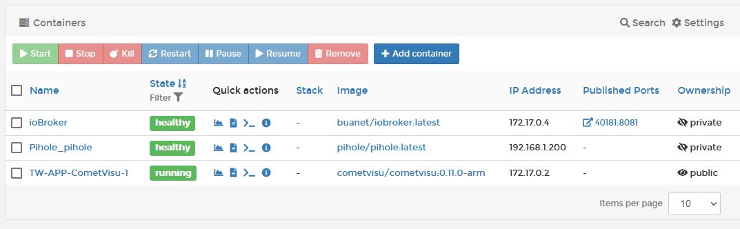

Hallo
Ah okay, die MacVlan Einstellung sind im TWS zu suchen, ich hab im Portainer gesucht. Nein, der MACVlan Haken ist NICHT gesetzt.
Der Container startet so wie es für mich ausieht.. Als Netzwerk habe ich Bridge gewählt, so wie in der Anleitung beschrieben.
Ich habe auch ein MACVlan eingerichtet, das habe ich für PiHole wie in der Anleitung KB gemacht. Sorry, ich kenn mich mit Container nicht so aus und gehe deswegen stur nach den Aleitungen hier vor. Bin sehr dankbar dafür!
Markus
