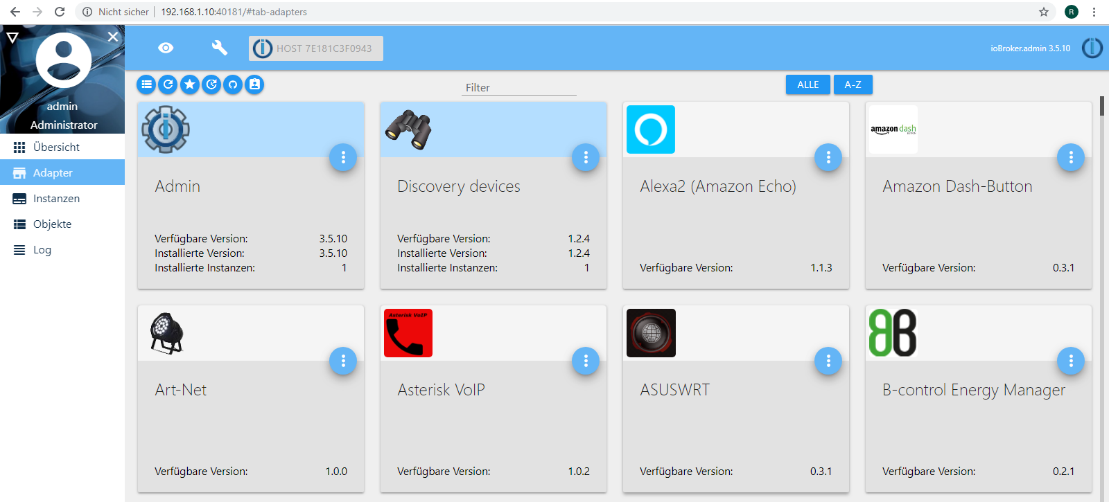

      • Oberfläche von ioBroker öffnen:
        Die Bedienoberfläche von ioBroker ist unter der IP Adresse des Timberwolfservers und dem festgelegten Port (im Beispiel hier 40181) erreichbar
        http://192.168.1.10:40181
        Beim Einstieg wird man noch um Zustimmung zur Lizenzvereinbarung gefragt und danach sind schon die vielfältigen Möglichkeiten unter Adapter zu sehen.
