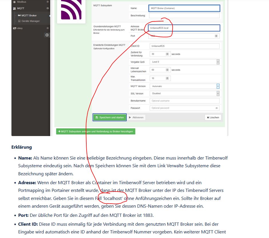

Ich habe ja noch keine wirklich Ahnung von MQTT und hangl mich mit den Wiki-Erklärungen und dem Video voran, was an sich kein Problem ist. Beides ist sehr sehr gut geschrieben und aufgebaut. Aber eine Kleinigkeit hat mich stolpern lassen, nicht tragisch oder dramatisch, aber ich wollte kurz das Feedback geben:
Im Text steht, dass es ausreichen sollte "localhost" einzugeben. HAt bei mir nicht geklappt. Bei mir musste es timberwolf335.local wie im Screenshot der Anleitung sein:

Hallo Sven,
wenn der Broker lokal im Container betrieben wird und ein Portmapping erstellt wurde (das bedeutet, dass KEIN MacVLAN zum Einsatz kommt), damit der Broker unter der gleichen IP wie der Timberwolf Server erreichbar ist, dann reicht "localhost", das haben wir zigmal so getestet.
Möglicherweise hast Du MacVLAN im Einsatz und damit ist der Docker Container nicht per Port Mapping erreichbar, sondern über ein eigenes Netz?

Du hast vollkommen recht mit Deiner Vermutung! Ich habe auf dem Test-Server, auf dem mir das aufgefallen war, bereits das MacVLAN Häkchen gesetzt (damit ich bei späterer Nutzung keine MAC-Adressen-Änderung habe).
Aber ich habe im Portainer noch kein Netzwerk mit dem Treiber von MacVLAN angelegt gehabt und auch den MQTT-Broker Container nicht entsprechend parametriert. Deshalb war ich davon ausgegangen, dass der Container dennoch normal über Port Mapping erreichbar ist. Aber hat sich damit sicherlich erledigt. Hat sich also erledigt. Danke für Deine Rückmeldung.

Hallo Sven,
ich habe den Text im Wiki entsprechend angepasst, damit auf das Thema MacVLAN nun auch direkt hingewiesen wird.
