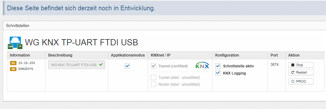

habe heute mein TP-UART-Gerät angeschlossen.
Ich sehe es aber in ETS unter Geräte nicht damit ich das Gerät programmieren kann, wie in der Anleitung 2.1
Habe ich da was falsch gemacht?
Wie ist die Vorgehensweise genau?
Wo und wie muss die beiden PA vergeben?

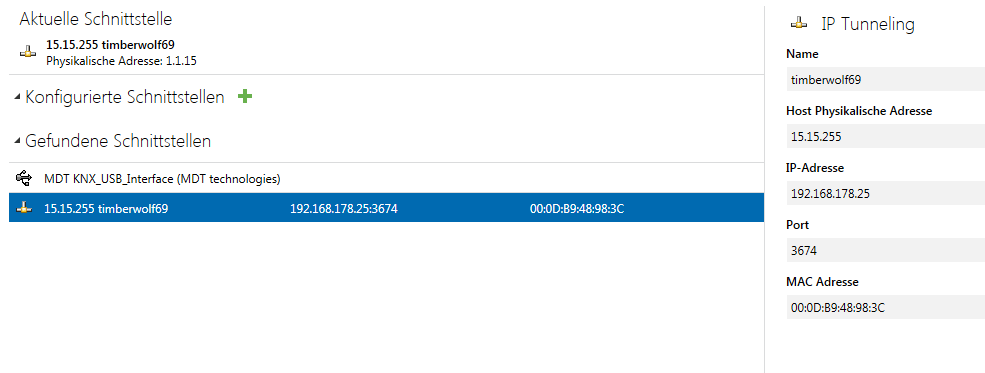

Physikalische Adresse muss normalerweise in ETS bei dem Gerät selber eingegeben und programmiert werden aber ich habe kein TW-Gerät in ETS.
Wo und wie muss ich die PA für "Host Physikalische Adresse" vergeben? -> zurzeit habe ich 15.15.255 -> ist diese richtig?

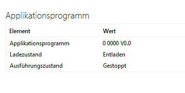

Den Programmierknopf softwareseitig habe ich gesehen.
Brauche ich da einen ETS-Treiber für das Gerät oder nicht?
Geräteinfo für 15.15.255 aus ETS

Hallo Juri, @Sensej
hast du den TWS in der ETS bereits programmiert?
Dazu das Beispielprojekt aus dem TWS downloaden, in der ETS öffnen und den TWS als Gerät einfach in dein KNX-Projekt copy-paste rüberziehen. Dann programmieren (zur Note eben mit deiner MDT Schnittstelle - es sollte ja aber auch so funktionieren, da der TWS als Schnittstelle ja bereits aufgeführt ist). Ich denke, das TPUART siehst du in der ETS nicht separat, sondern es gehört zum TWS, den du ja als Schnittstelle mit PA 15.15.255 aufgeführt hast. (Aber da bin ich nicht ganz sicher gerade) In deinen Screenies sieht das zumindest alles sauber aus.
Ist der TWS als Gerät bereits in deinem Projekt eingfügt worden wie oben beschrieben? Welche PA hat das Gerät bekommen (siehe Bild 1 in meiner Anleitung bei Kapitel 2.1. der KB)? Hast du die PA programmiert (es klingt mir nach deiner Beschreibung nicht so).
