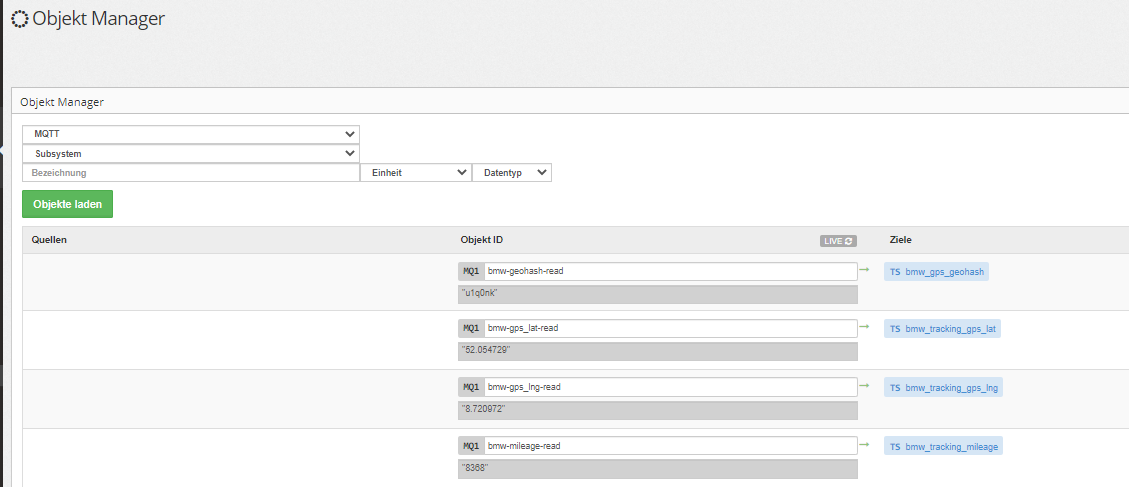

  • Per Nodered sammle ich über die API des Herstellers diverse Parameter vom Auto ein und sende diese per MQTT an meinen TWS. Ich habe hier NodeRed gewählt, da der Hersteller meines Fahrzeugs für Endkunden keine öffentliche API bereitstellt - ein fertiger Node die Abfrage aber dennoch ermöglicht. Dies über die neue http-API nachzubauen war mir zu aufwändig - aber bei besser verfügbaren APIs sicherlich möglich.
  • Im TWS-Objekt-Manager sind die MQTT Objekte mit dem letzten Wert übersichtlich zu sehen: Bild

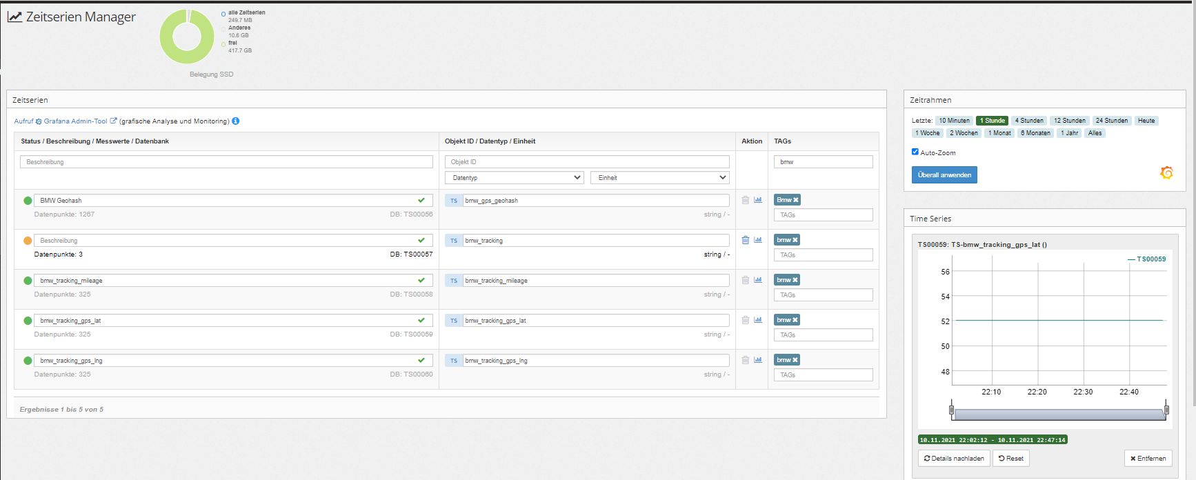

  • Über den "Verknüpfungsmanager" im "Objekt-Manager" habe ich die eingehenden MQTT-Objekte einfach mit einer neuen TimeSeries verknüpft Bild
  • Im Zeitserien-Manager sind nun die laufend eingehenden Werte via MQTT einzusehen und optional in Grafana darstellbar

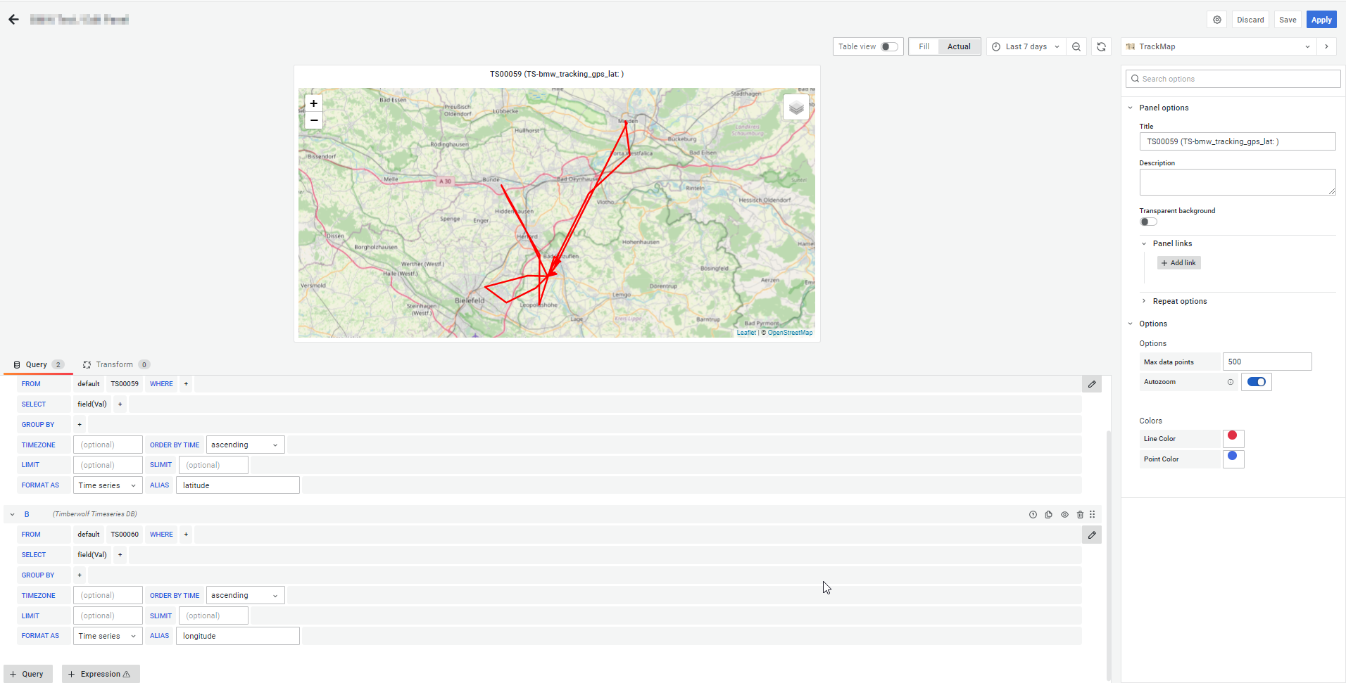

  • Zur Darstellung des Trackings in Grafana habe ich das Plugin "TrackMap Panel for Grafana" von pr0ps installiert.
    INFOzusätzliche Grafana Plugins können nur installiert werden, wenn man mit dem TWS-Admin-User angemeldet ist und aus der TWS-Oberfläche Grafana aufruft. Andernfalls ist man u.U. mit einem eigenen Grafana-User eingeloggt, der keine Installations-Berechtigung für Plugins besitzt. Stefan hat das in viewtopic.php?f=26&t=2987&p=34354&hilit=plugin#p34357 nochmal beschrieben. M.E. wäre dies einen Hinweis im Wiki oder in der Inline-Hilfe im TWS wert, da ich da erst drauf gekommen bin, nachdem ich den verlinkten Post gelesen hatte
  • In Grafana sieht es dann wie folgt aus: Bild
    Hierzu nur in einem Panel zwei Queries auf die beiden Timeseries mit den jeweiligen Bestandteilen der Geo-Koordinaten einbauen und per alias die Felder "latitude" und "longitude" benennen. Den Rest übernimmt das Plugin.
