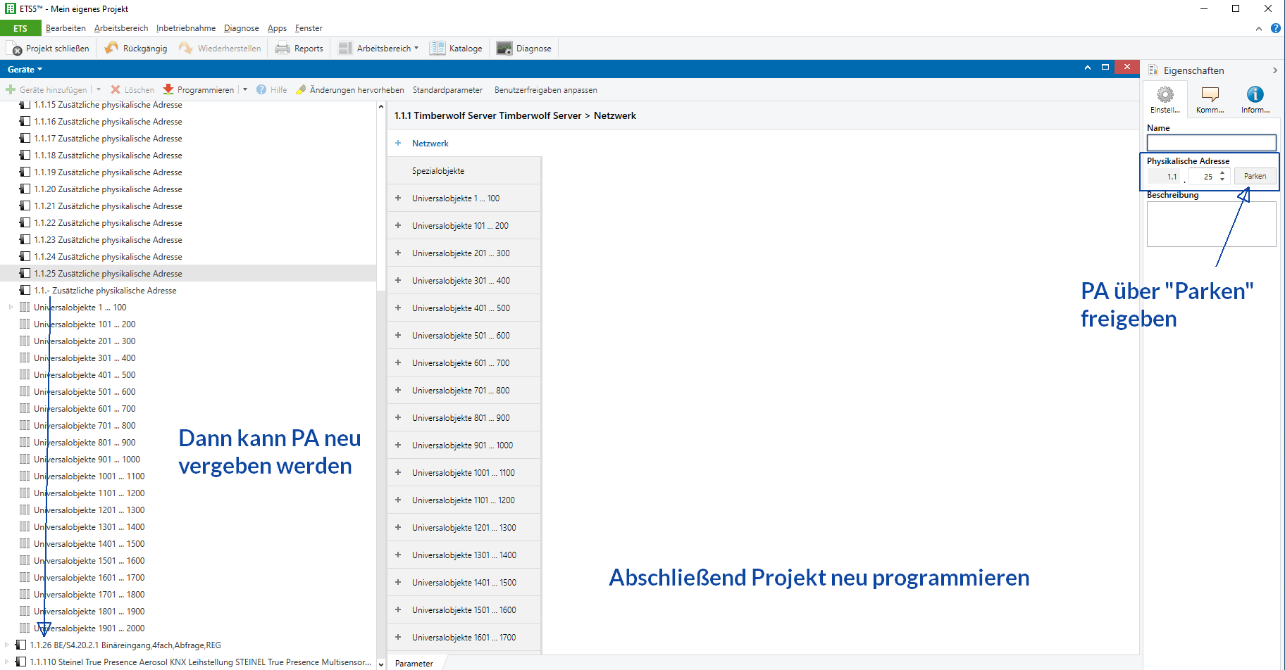

in der ETS die gewünschten (aber bereits benutzten) Physikalischen Adressen einfach Parken (unter Eigenschaften) und dann kann diese durch ein anderes Gerät benutzt werden.
Beispiel:
Ich habe hier die Zuweisung der 1.1.26 vom letzten Tunnel mit "Parken" entfernt. Anschließend ein neues Gerät "Binäreingang" geladen und dieses hat dann diese 1.1.26 bekommen.
Beispiel:

Hallo Dirk,
Deshalb steht oben in dem Screenshot auch "Abschließend Projekt neu programmieren". Hätte ich wohl deutlicher kennzeichnen müssen
Richtig, die KNX Geräte müssen die Änderung auch kennen, deshalb ist immer nach jeder Änderung auch eine Programmierung durchzuführen.
