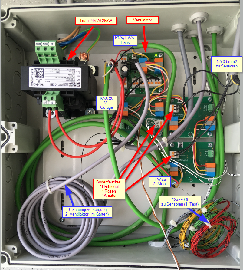

letztes Wochenende habe ich drei neue Bodenfeuchtesensoren installiert.
Ich beobachte nun, dass die Mess-Werte häufig zwischen dem realen Wert (z.B. 33 hPa - noch sehr feucht) und ~2350 hPa - keine Verbindung) schwanken, siehe Bild - unterer Chart (Werte des Sensors am Hartriegel - blaue Kurve - nicht beachten, der ist zu diesem Zeitpunkt gar nicht angeschlossen).
Wie auf dem unteren Bild zu sehen, hängen die Auswerteelektroniken nacheinander an einem Ventilaktor. Der Ventilaktor schaltet problemlos ein Ventil.
Nach der letzten Auswerteelektronik geht es weiter zu einem weiteren Ventilaktor im Garten und einem weiteren Bodenfeuchtesensor. Dieser funktioniert problemlos, Chart oben.
Die drei Sensoren mit diesem Phänomen waren ursprünglich über ein Telefonkabel 12x2x0,6 (Länge 5m) + jeweils eine Doppelleitung 2x0,75mm2 angeschlossen, pro Sensor 2 Adern. Verbindung mit 3M Scotchlok UY2.
Testweise habe ich zwei Sensoren (Kräuter + Rasen) über ein 12x0,5mm2 (jeweils 2 Adern pro Sensor) verbunden und die Scotchlok durch WAGO 221 ersetzt, um schlechte Verbindungen auszuschließen.
Nun komme ich nicht weiter. Woher kann das Problem kommen? Kann es eine andere Ursache geben für den Wert 2350 hPa?
Die Versorgungsspannung auf den Baugruppen habe ich auch gemessen, konstant bei 4,98 V, wird so auch in etwa im TW-Gerätemanager angezeigt.
Danke und viele Grüße
Bernhard

Ich bin mir jetzt nich zu 100% sicher und bitte um Verzeihung sollte dies eine falsche Aussage sein.
Ich glaube das die 1W Zuführung und Weiterleitung von den Platinen eine Vorgabe haben🤔
Bitte dies prüfen und wenn ich mir das Bild so anschaue ist das durcheinander.

Georg,
das trifft für den Ventilaktor zu (In/Out, auch so beschriftet auf der Platine) und ist dort auch entsprechend richtig gemacht.
Bei den Bodenfeuchte-Platinen ist es egal - ist auch nichts extra beschriftet.
Bei den 5V- und GND-Potentialen ist es egal, weil die durchverbunden sind.
Beim 1W auch, weil kein Filterglied dazwischen ist (so wie es beim extra Anschluss für den Temp-Sensor).
Beim Ventilaktor ist es nur deswegen anders, weil da die 5V halt beim Out eingespeist werden (und halt nicht beim In).
Wäre auch insofern unwahrscheinlich, dass da irgendwas ist, weil ja der noch dahinter kommende Ventilaktor und der 4. Bodenfeuchtesensor keine Probleme machen.

Hi Bernhard,
auf den ersten Blick dieht deine Verkabelung in Ordnung aus (und sehr viel sauberer als meine).
Kleine Anmerkung:
Auf dem Bodenfeuchtefühler sitzen auch jeweils Filter, ich würde die 3 in deinem Fall alle direkt an den Ventilaktor anschließen weil soviele direkt hintereinander auf so engem Raum zwar nicht stören, aber zumindest nicht mehr viel bringen. Hat aber nichts mit dem Fehler zu tun und erwähne ich nur weil ich gerade eh schon dabei bin zu schreiben.
Prinzipiell gibt es 2 denkbare Ursachen für das von dir beschriebene Verhalten.
1. die Versorgungsspannung zeigt zwar stabil irgendwas um die 5 V, bricht aber kurzzeitig genug ein das sich die Microprozessoren in der Auswerteelektronik resetten (Ventilaktor schafft aber deutlich mehr als deine 3 Sensoren zu versorgen und dein Netzteil scheint mehr als ausreichend Leistung zu haben)
2. deutlich wahrscheinlicher ein Kabelbruch in der Zuleitung des Sensorselements (oder im Sensorelement).
Falls du zufällig THT Widerstände bei dir zuhause rumliegen hast kannst du mal anstelle des Sensors einen Widerstand von 1k bis 27k dran hängen. Ein Widerstand von 720 entspräche in etwa einer Saugstpannung von 30 hPa. Sollte aber egal sein was für einer dran hängt. Wenn du die Wahl hast würde ich ca 10k für das Optimum halten. Das entspricht ca 600 hPa.
Wenn du sowas nicht zufällig daheim hast auch kein Problem setze anstelle des Widerstands einfach ein Stück Draht und schließe damit den Sensoranschluss des Bodenfeuchtefühlers kurz. Das sollte eine Saugspannung von 0 ergeben.
Fall nummer 2 ist bei mir aufgetreten. Im Zuge meiner Tests habe ich über Wochen viele Kabel im Garten offen liegen gelassen. Irgenwann ist da dann scheinbar mal Wasser reingeraten und irgendwo ist mir dann in einigen das Kupfer korrodiert. Auf jeden Fall sollten wir mit diesem Test die Ursache des Fehlers sehr schnell eingrenzen können.

Hallo @Judas_z ,
vielen Dank für deine Hinweise.
Ich hab kurz mit einem Draht verbunden, da ich keine Widerstände parat hatte.
Ergebnis ist das gleiche, toggeln zwischen Wert 1 hPa und ~2350 hPa.
Weiter konnte ich jetzt leider noch nicht testen, da wir gestern für zwei Wochen in Urlaub gefahren sind.
Nach dem Urlaub muss ich dann mal die Verdrahtung zwischen Ventilaktor und den Bodenfeuchte-Platinen überprüfen.
Mein Vater hat überlegt, ob es auch irgendeine Einkopplung sein könnte, z.B. vom Trafo, der ja direkt daneben sitzt.
Evtl. kann ich nach dem Urlaub auch mal mit einem Oszi messen, da könnte ich dann auch die 5V-Versorgungsspannung genauer anschauen.
Die Kabel sollten eigentlich noch nicht korrodiert sein, die sind ganz neu.
Bernhard

Hi Bernhard,
wenn mit der Drahtbrücke die Werte immernoch hin und her hüpfen spricht das für irgendein Problem mit der Spannungsversorgung oder unter Umständen auch wie ihr schon richtig überlegt habt eine sehr starke Einkopplung.
Als nächstes würde ich erstmal die Auswerteelektroniken direkt am Ventilaktor schnließen / von derselben Klemme aus weiterverdrahten.
Anschließend mal Testweise das Kabel (das zu einer Spule gewickelt ist) abklemmen das den 2. Ventilaktor versorgt und dann finde ich die Idee von deinem Vater auch nicht schlecht. Der Trafo sitzt mit wirklich viel Leistung direkt daneben ohne Abschirmung. Der kann unter Umständen schon ordentlich einstahlen.
Intern hat ein ähnlicher Aufbau zwar problemlos funktioniert aber einen baugleichen Trafo haben wir nicht zur Hand. Eventuell muss das Ding auch ein wenig weiter weg.
Ich wünsche dir einen erholsamen Urlaub.
