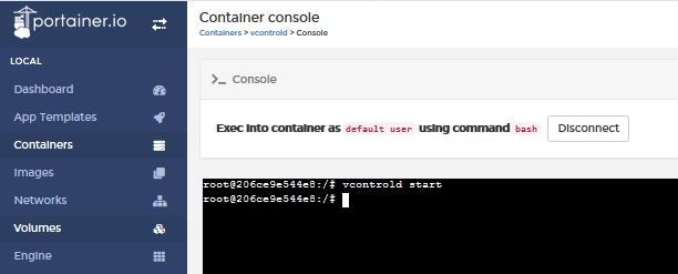

Ich möchte eigentlich beim Start des Containers nur den Befehl "vcontrold start" absetzen.
Wenn ich den Container ohne COMMAND Optionen erstelle und dann per Konsole den Befehl eingebe funktioniert alles bestens.
Wenn ich nun aber per Eintrag in den COMMAND Optionen entweder einen Eintrag bei Command oder aber auch bei Entrypoint mache stürzt der Container immer ab.
Beispiel mit dem der Container sich starten lässt, dann aber sofort abbricht:
Ich habe auch schon ein ausführbares Skript mit nur diesem Befehl erstellt und in Entrypoint eingetragen, auch hier keine Erfolg.
Hat irgendjemand schon erfolgreich Container mit einem Entrypoint oder Command auf dem Timberwolf zum laufen bekommen?

es ist ein von mir erstellter Container für vcontrold Dämon zum Heizungsauslesen.
der normale Befehl ist wie oben geschrieben "vcontrold start" und funktioniert auch wenn ich ihn direkt über die Console des Containers eingebe (wenn zuvor der Container komplett ohne irgendwelche Einstellungen im COMMAND Reiter deployed wurde):
Welches log meinst Du? das Containerlog ist leider leer und der Container wird gestoppt wenn ich wie im ersten post was bei COMMAND eingebe...
