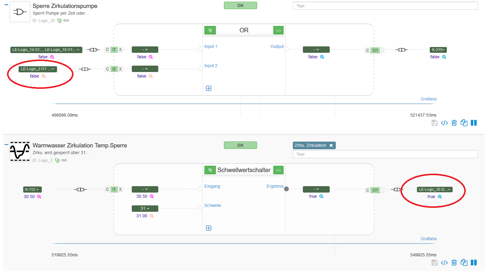

warum wird hier der Wert des Logik-Ausgangs nicht am zugewiesenen Eingang übernommen?

Hast du die Logik "Sperre Zirkulationspumpe" nachträglich noch mal gespeichert? Dann werden die Eingänge zurückgesetzt.
Wenn du den Schwellwertschalter auf der Eingangsseite einen neuen Wert gibst, so dass sich der Ausgang ändert, kommt das dann an?
Nachdem du Sendeoption "c" beim Schwellwert hast, muss du den Eingang auch so ändern, dass der Ausgang seinen Wert ändert.
