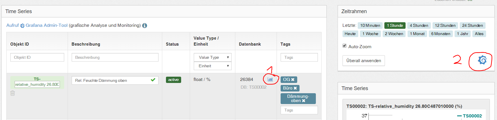

Schnellster Weg, um die Grafen nach Grafana zu bekommen:
Unter "Timeseries" in der TWS Oberfläche die Mini-Charts erzeugen (Button 1, kannst mehrere anlegen) und dann alle auf einmal in Grafana übernehmen (Button 2). Ist es das, was Du meinst bzw. Dir hilft?

Jein, ich habe ganz gerne mehrere Timeseries in einer Grafik, sonst wird das zu viel. Am liebsten hätte ich in Grafana eine Tag-Selection oder wenigstens eine Möglichkeit, anhand der Tags eine "sprechende" Benennung der Timeseries anstelle der laufenden Nummer zu generieren, damit dort die Suche funktioniert.Dragonos2000 hat geschrieben: ↑So Jan 26, 2020 10:14 am Schnellster Weg, um die Grafen nach Grafana zu bekommen:

Wenn ich dich richtig verstanden hab, wäre ein zweiter Button wie von Dragonos beschrieben bei pos. 2 ideal um alle ausgewählten ts auf einmal in „einer“ Grafik zu erzeugen dein Wunsch?

Dann tipp doch einfach einen Namen in der Objektbezeichnung ein.
Die Nummer wird nur vorgegeben, wenn der Kunde seine Zeitserie nicht selbst benennen will. Tatsächlich gehören ALLE Objekt-IDs dem Kunden (die KNX Objekte werden allerdings von der ETS nummeriert), du sollst alles benennen und darfst auch alles später beliebig umbenennen. Das klappt natürlich nur innerhalb des TWS. Für Grafana brauchst du die TS-ID, weil dort die Nutzung von TAGs und Objektbezeichnungen nicht geht.

gehe doch einfach mal auf die Ansichten der Timeseries und dort ganz vorne wo die Objekt-ID steht, die mit "TS" beginnt klickst Du mit der Maus rein unnd tippst DEINE von Dir gewünschte ID drüber. Einfach editieren.
Nein, es wird keine zweite Zeitserie erzeugt, wenn man die Objekt-ID editiert?

@StefanW Im GA Editor habt Ihr ja schon die Auswahlmöglichkeit "Kombiniert", um aus mehreren ausgewählten GAs nur ein Grafana Diagram zu erstellen. Konsequenter Weise solltet Ihr das bei den Timeseries übernehmen...
