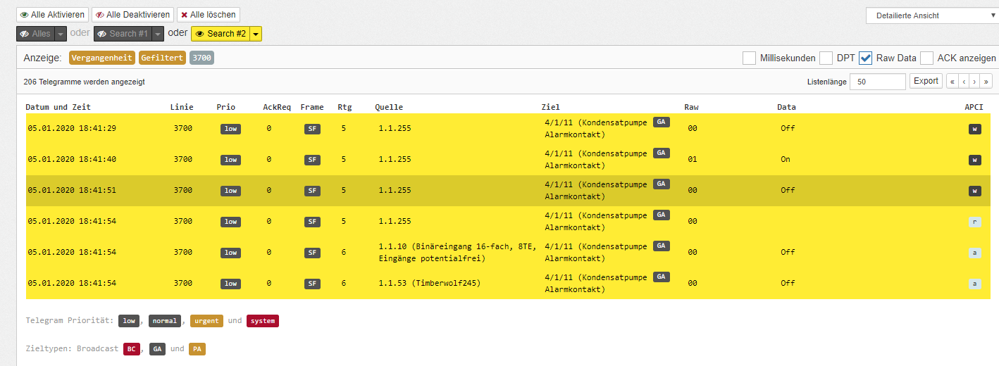

- Über die ETS und das Gerät (Binäreingang) ein paar Telegramme auf den Bus gesendet.
- Objektverwaltung gecheckt - Nicht OK. Offenbar "empfängt" der Timberwolf den Wert nicht.
Über die ETS habe ich testweise einen Wert auf die GA geschrieben und ausgelesen.
Die Objektverwaltung im TW sagt stets "No info - Data never sent" . Komischerweise antwortet der TW auf dem KNX Bus aber auf das GA-Lesen Kommando der ETS mit dem korrekten Wert. (?!?)

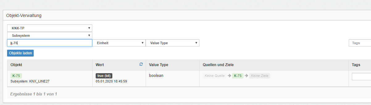

Seltsamerweise habe ich zur gleichen Zeit eine andere GA (3/4/1 , K-75) mit gleichem Muster hinzugefügt, die ohne Probleme funktioniert.

Im LE kommt kein Wert an.

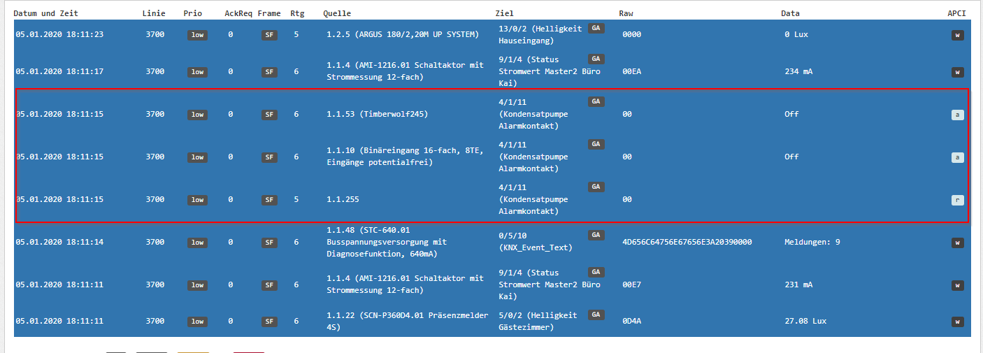

Im internen Busmonitor sehe ich ähnliches wie in der ETS:
Anfrage über ETS (1.1.255) 1.1.10 und TW antworten , aber in der Objektverwaltung des TW steht unverändert "DAta never sent"
Thomas

3/4/1 arbeitet wie erwartet (Objektverwaltung und LE zeigen alles sauber an)

Habe es gerade nochmal nachgestellt mit dem von Dir gewünschten Filter:
NOK (4/1/11)
ETS
TW-KNX-Monitor
TW-Objektverwaltung
Kein Update auf Wert & Zeitstempel

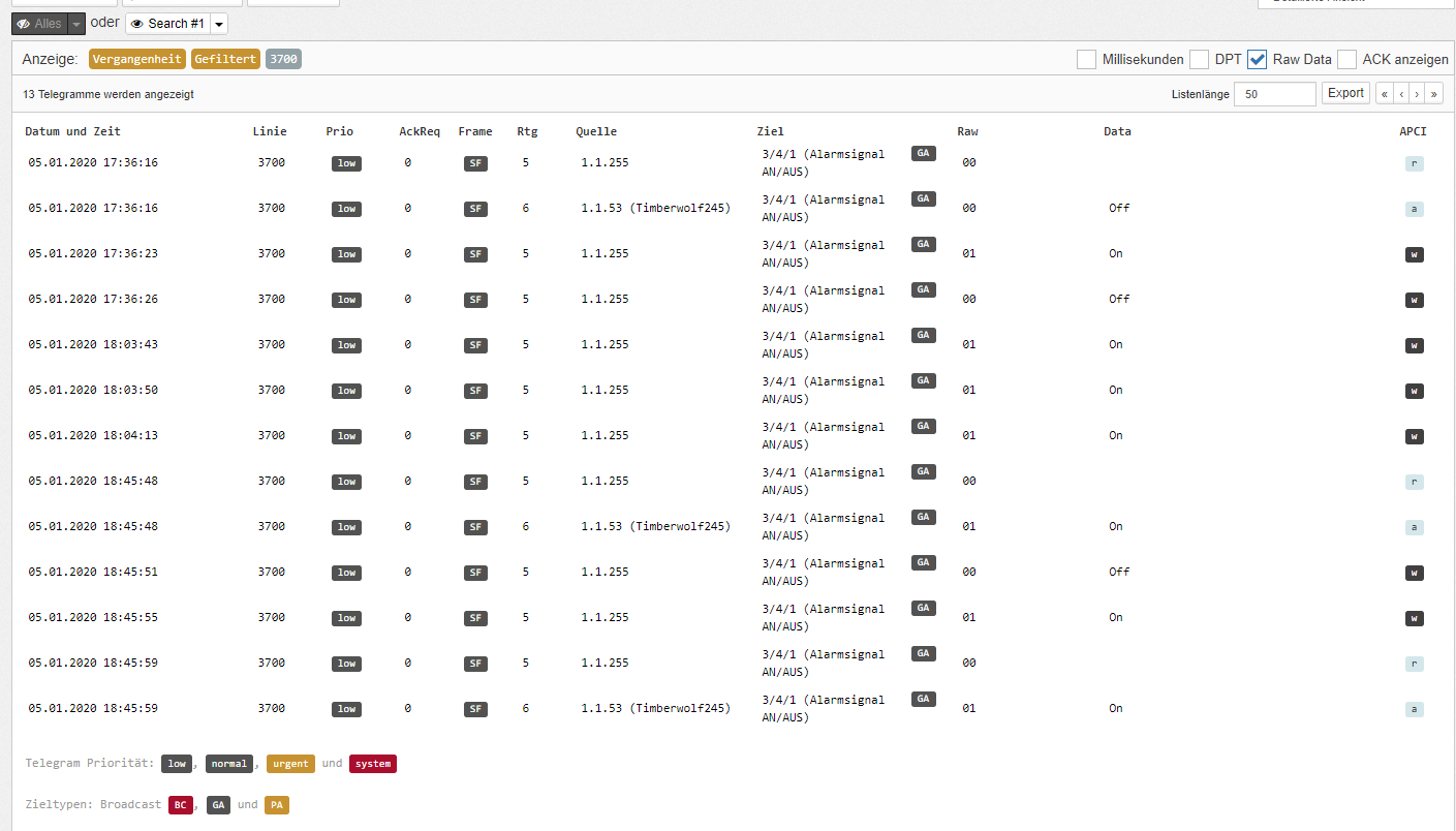

OK (3/4/1)
ETS
TW-KNX-Monitor
TW-Objektverwaltung
Hier wird schön der letzte Wert und der Zeitstempel angezeigt

damit sind wir aber schon mal einen Schritt weiter... Der TWS-Busmonitor sieht das von dir über die ETS initiierte Schreibsignal auf die 4/1/11 schon mal. Das war im ersten Post so noch nicht zu sehen.....
Dann ist ja wahrscheinlich die Antwort vom TWS für die 4/1/11 faktisch allerdings falsch. Hier wird nicht der Ursprung der Information liegen, sondern bei der PA 1.1.10. Damit solltest du auch noch das L-Flag auf dem K-74 entfernen. Aber das sind alles Nebenkriegsschauplätze....

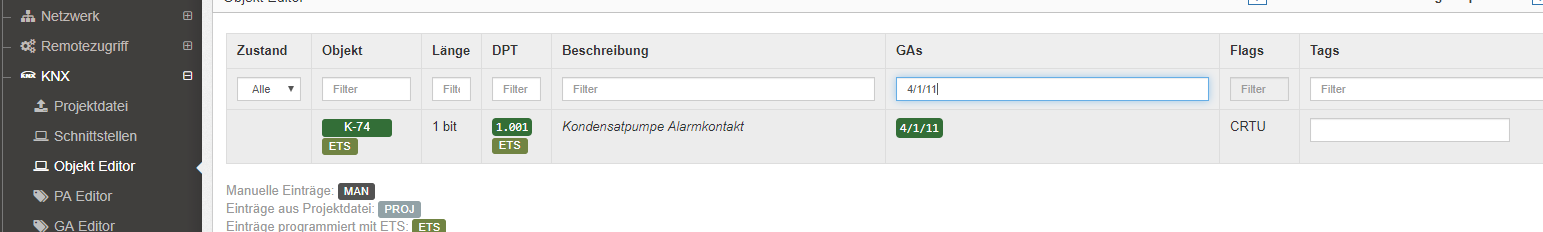

sende doch bitte mal einen Screenshot mit allen Assoziationen der GA "4/1/11" aus der ETS.
In der Objektverwaltung des TWS sehe ich für das K-74 nur einen Ausgang, aber keinen Eingang.
Da scheint noch was faul.
Beiträge: 11141
Hat sich bedankt: 5481 Mal
Danksagung erhalten: 9564 Mal
blaubaerli hat geschrieben: So Jan 05, 2020 7:32 pmIn der Objektverwaltung des TWS sehe ich für das K-74 nur einen Ausgang, aber keinen Eingang.
Das ist ok, wenn es kein anderes Objekt gibt, das auf dieses Objekt schreibt.
