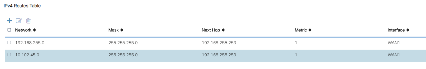

ich habe es heute versucht, das VPN auf meinem Timberwolf einzurichten, um damit über mein Mobiltelefon zum Beispiel auf die CometVisu zuzugreifen.
Router ist ein Cisco RV 345.
Ich habe mich dazu an die Anleitung in der Knowledge-Base gehalten und die entsprechenden Schritte umgesetzt.
Ich habe mich gegen NAT, sondern für das Routing entschieden und die Routingtabelle entsprechend gepflegt.
Es scheint auch ganz gut zu funktionieren, der openVPN-Client verbindet sich und er bekommt auch eine IP-Adresse zugewiesen, wie es sein soll (z. B. 10.102.45.2).
Folglich klappt die Verbindung über das Handy und meinen Router, dass die Verbindung steht.
Allerdings ist der Zugriff auf die CometVisu über das Handy trotzdem nicht möglich.
Hier meldet das Handy immer Verbindungs-Timeout.
Was muss ich sonst noch beachten?

um einen offensichtlichen Fehler ausschließen, die 192.168.255.253 ist die IP deines Timberwolfs, oder?
Wie versuchst du die Visu aufzurufen? Hast du schon mal versucht auf deine Handy "timberwolf177.local/" aufzurufen? Das sollte vom DNS-Server, welcher von Timberwolf über OpenVPN gepusht wird aufgelöst werden.

dein Hinweis hat mich auf die Lösung gebracht - die IP-Adresse im Router war falsch.
Ich musste nur den Zahlendreher ändern (IP ist .235 und nicht .253) und schon funktionierte alles.
