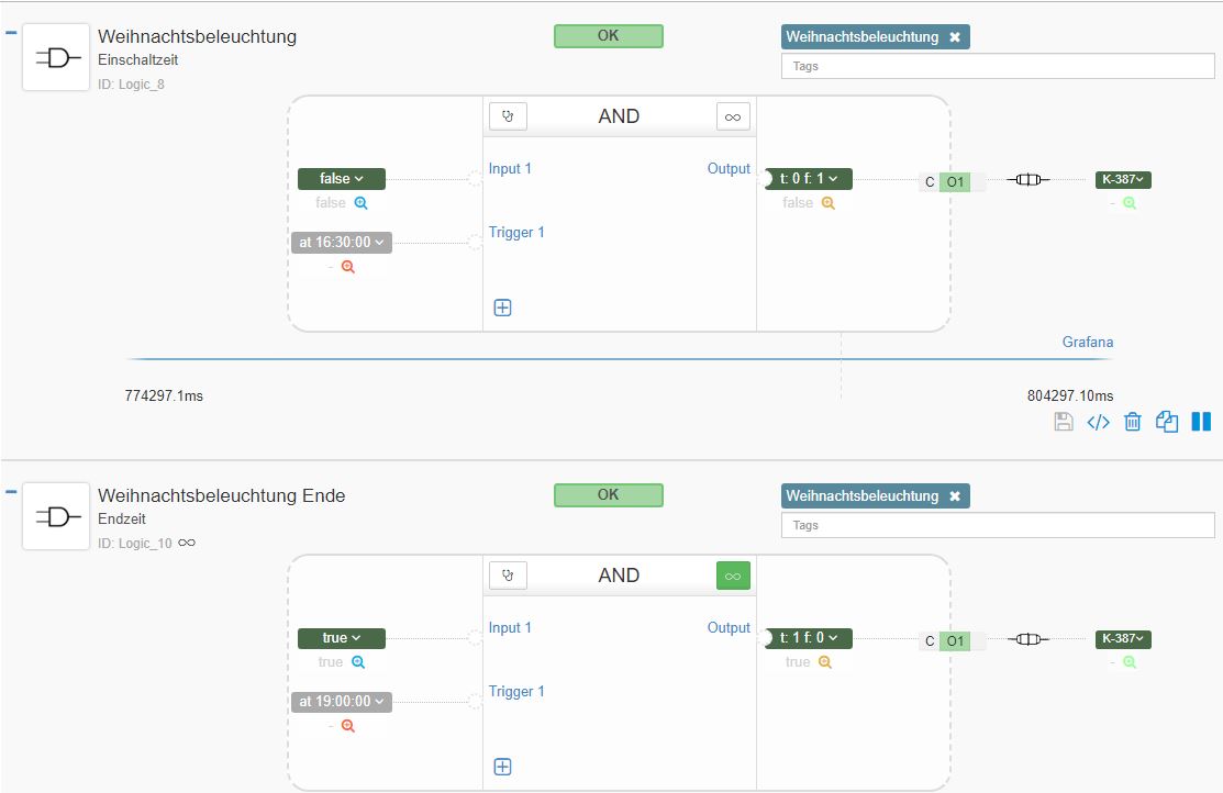

ich habe folgendes Problem: Ich versuche eine einfache AND-Logik für meine Außenbeleuchtung zu erstellen.
Ich möchte einfach zu einem Zeitpunkt einschalten und zu einem anderen ausschalten aber ohne Timer.
So sieht das derzeit aus:
Was mache ich falsch.
Mal gehts an und mal nicht :angry-banghead:
Danke im voraus.

Andy3456 hat geschrieben: Mi Dez 04, 2019 9:38 pm Ich möchte einfach zu einem Zeitpunkt einschalten und zu einem anderen ausschalten aber ohne Timer.
Bitte ein paar mehr Info's.
Was sind die Trigger für Ein bzw. Aus? Ein KNX-Objekt oder 2 unterschiedliche?
Ich rate mal: RS-FlipFlop könnte passen.
Einschalt-Event zB Helligkeit > Schwelle oder Cron-Timer auf den S-Eingang (für Set), den Aus-Trigger auf den R-Eingang (Reset).

Geht das nicht mit einer einfach AND Logik?
und wie kann ich Bilder hier einfügen? klappt irgendwie nicht.

Hallo Andy!
Hab jetzt dein Bild gesehen (Eigentlich klappt unter vollständiger Editor => Dateinanhänge => hinzufügen => im Beitrag anzeigen).
Meine Gedanken waren ein wenig zu kompliziert. RS-FlipFlop + Timer klappt nicht so einfach.
Dein Ansatz mit 2x AND Logik passt schon. Das Mapping am Ausgang ist aber gar nicht notwendig.
Einschaltlogik: 1 Eingang mit fixem Parameter True, Triggereingang auf Einschaltzeit, Ausgang ohne Mapping.
(Logik ist immer true und sendet beim Triggern ein True = Ein)
Ausschaltlogik: 1 Eingang fix auf False, Triggereingang auf Ausschaltzeit, Ausgang ohne Mapping.
(Logik ist immer false und sendet beim Triggern ein False = Aus)
Sollte so gehen, eventuell musst du die Zeitzone noch richtig setzen.
PS: Bitte Version nicht in der Signatur angeben, denn die Signatur wird immer neu aktualisiert. Bei Softwareproblemen bitte die Version im Titel angeben, in diesem Fall ändere ich das Attribut auf "Frage". TWS Typ gehört natürlich auch in der Signatur.

Robert_Mini hat geschrieben: Mi Dez 04, 2019 11:54 pm (Logik ist immer true und sendet beim Triggern ein True = Ein)
... aber nur wenn die Sendeoption nicht auf "C" (on Change) steht.
=> als auch noch die Sendeoption auf "A" (Always) stellen (das gilt natürlich auch für das Abschalten)

Robert_Mini hat geschrieben: Mi Dez 04, 2019 11:54 pm Hallo Andy!
genau so hatte ich es, jedoch auch nicht mit dem gewünschten Ergebnis.
1x gings rechtzeitig an und aus und am nächsten Tag noch gar nicht und am 3.ten Tag ne Stunde später :confusion-scratchheadyellow:
Ich habe keine Ahnung warum ich die einfachste Logik nicht hinbekommen habe.
Ich probiere es heute nochmal
lg Andy

So nun habe ich es nochmals durchgespielt und stelle fest, dass es nur einschaltet.
Wenn ich Ausschaltlogik: 1 Eingang fix auf False, Triggereingang auf Ausschaltzeit, Ausgang ohne Mapping.
(Logik ist immer false und sendet beim Triggern ein False = Aus) einstelle, dann passiert nichts.
Im Busmonitor kommt kein Signal!
Was mache ich falsch?
