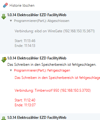

ich habe bei mir gemerkt, dass ich meine Stromzählerauswertung von Lingg & Janke EZD-FW nicht über den TWS programmieren konnte.
Zunächst dachte ich es liegt am Gerät, aber auch nach einen Restart klappte es nicht, ebenso nach entladen der Applikation.
Interessanterweise war es aber möglich die Adresse zu schreiben.
Bei der Applikation kam aber immer die Meldung "Das Schreiben in den Speicherbereich ist fehlgeschlagen".
Nachdem ich dann als Test die Schnittstelle auf den WG umgestellt habe ließ sich der Zähler problemlos programmieren...
Aktuell für mich also kein Problem, aber für euch dann evtl. für die Analyse interessant.

Also an dem partiell programmieren lag es nicht.
Meine Vorgehensweise war folgende:
  • Zunächst partiell, funktionierte nicht.
  • Restart des Gerätes, danach partiell, ging nicht.
  • spannungslos schalten, danach komplett, funktionierte nicht.
  • Komplett mit Adresse. Adresse ging, Applikation nicht.
  • Entladen der Applikation und Adresse und komplett laden. Ging wieder nur Adresse.
  • Umstellung auf WG als Schnittstelle.
  • Programmierung ging dann gleich ohne Probleme.
Martin

Ich habe das Ganze mal nochmal schnell getestet, und es ließe sich erneut nachstellen, dass es mit dem TWS nicht möglich ist den Zähler das Applikationsprogramm zu laden. Mit dem WG geht es wie gehabt problemlos. Seit wann das Problem besteht kann ich leider nicht sagen, da meine letzen Änderungen an dem Zähler schon vor der Zeit vom TWS war.
Da ich derzeit mit diesem nur Aufzeichnungen, und keine Auswertung mache könnte ich euch den Zähler zukommen lassen.
Wie wir da weiter verfahren sollen schreibst du mir am besten per Mail.
