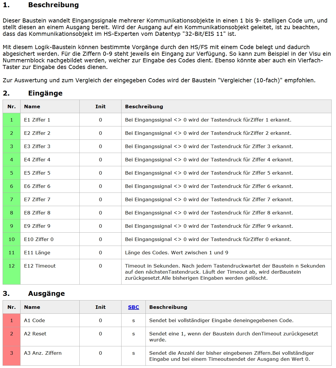

Hallo zusammen. So sieht der Standardbaustein auf dem HS4 aus - nur so als kleine Anregung.
Gruß Stephan
Gruß Stephan
