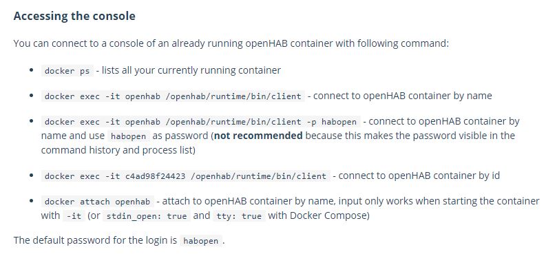

... weiß jemand, wie man - wenn openHAB im Docker läuft - auf die openHAB Console kommt? (https://www.openhab.org/docs/administra ... nsole.html)
Die Container-Console im portainer versteht leider Befehle wie "ssh -p 8101 openhab@localhost" nicht.
EDIT: Ok, wenn openHAB im Container läuft, ist es anders:
Über die Container-Console in portainer scheint es aber nochmal anders zu sein. Ich habe die Bash ausgewählt und root als User. Jedoch sind hier die meisten Kommandos (z. B. ps) überhaupt nicht bekannt, oder es gibt eine Fehlermeldung wegen "invalid options" (z. B. "exec -it ...").
Ich google mal weiter, aber wenn jemand Bescheid weiß, bin ich für Hilfe dankbar
Leider kenne ich mich (noch) zu wenig damit aus...

Ich suche mir gerade Informationen zusammen, um die Kommunikation zwischen dem EnOcean Stick und openHAB hinzubekommen. Dort wird ein "Feature" genannt, das installiert sein muss, inklusive diverse Befehle (z. B. feature:list | grep seria), um über die openhab-Konsole eine entsprechende Liste abzurufen, und ggf. ein Feature nachzuinstallieren (feature:install esh-io-transport-serial ...) Deshalb suche ich den Zugang zur Konsole...

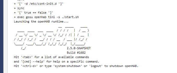

In den advanced container settings gibt´s noch eine Einstellung für die Console:
Default ist "None". Habe jetzt mal mit "Interactive & TTY" neu deployed.
Tatsächlich sieht man dann im Log, dass die Console nach dem Start von openHAB gestartet wurde:
Aber das ist halt nur der Log-Eintrag...
