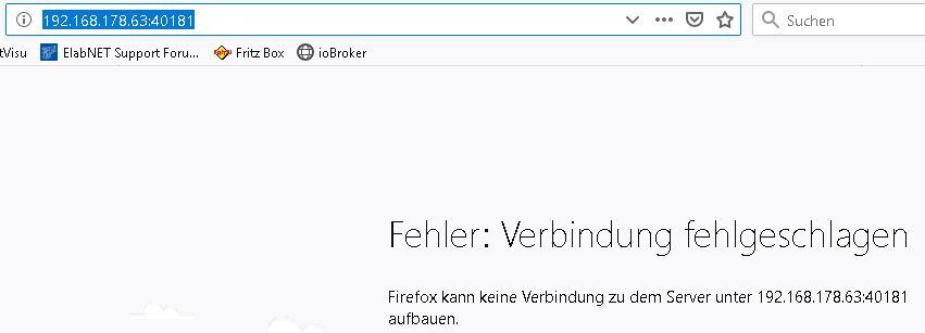

danke für den Tipp! Das von John empfohlene Image läuft und ich kann ioBroker wie in der KB beschrieben über die Konsole starten. Jedoch kann ich noch nicht auf die Weboberfläche von ioBroker zugreifen. Sind dazu noch spezielle Netzwerkeinstellungen erforderlich?
Aktuell bin ich auf bridge und habe den Port aus der KB gemappt. Der ioBroker ist darüber jedoch nicht erreichbar.

Ich glaube es war dort der Port 8082 und nicht 8081.
Alternativ in der Kommandozeile nachschauen oder die admin instance dort ein zweites Mal auf Port 8081 starten (iobroker add admin --enabled --port 8081)

Hab es sowohl mit einer neuen Instanz unter Port 8081 (iobroker add admin --enabled --port 8081) als auch direkt unter dem Port 8082 versucht. Leider ohne Erfolg. Hast du noch weitere Ideen?
TW950q ID:313, VPN offen, Reboot nach Rücksprache

Beitrag von NetFritz »
Hallo
Was hast Du den im Porainer in der Portkonfiguration stehen ?
Bei mir sieht das so aus:
Port configuration
0.0.0.0:41880 1880/tcp
0.0.0.0:40121 21/tcp
0.0.0.0:40181 8081/tcp
Ich rufe dann im Browser ioBroker so auf:
http://192.168.2.130:40181/
Gruß NetFritz
