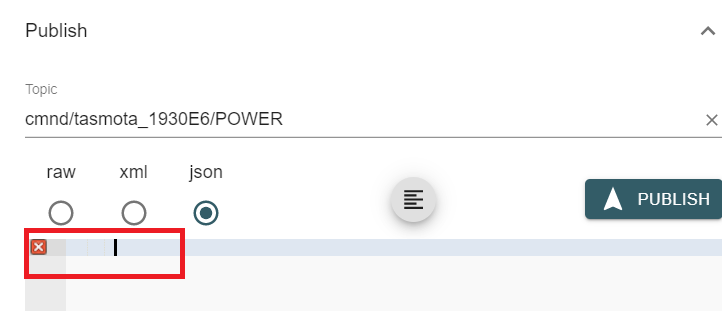

Die Frage die ich habe ist.
Wie wird der Befehl, den ihm im MQTT Explorer versende (der auch die Steckdose schaltet), mit dem TWS/ MQTT versendet.
Wo und wie wird er eingetragen?
Danke...
Danke...

Ziemlich zäh das Ganze!
Wenn du dein App Level /Power einrichtest, dann nicht auf JSON stellen, sondern auf String. Danach kannst du dann eine publizierende Transaktion einrichten, die dann mit der Logik multiplexer String verknüpft wird.
Und bitte nicht die URI verändern, die du doch mühsam herausfinden musstest. #41 beachten.
Beispielhaft, aber ich habe nur Tasmota geschrieben, du musst tasmota_1930E6 benutzen.

Also der TWs unterscheidet bei MQTT und HTTP und Modbus immer nach Transaktionen rein in den TWS und raus aus den TWS. da rein funktioniert, besteht die Gefahr das Du gerade auch eine Input-Transaktion baust da aber einen Aktionsbefehl mit verschicken willst. Das funktioniert dann nicht.
ist beim KNX ja meist genauso es gibt KO die senden und es gibt KO die empfangen.
Und wie Du siehst am zitierten Screenshot, die kann man auch was größer machen, das man mehr davon sieht was Du eingestellt hast. Denn da erkennst das es eine sendende Transaktion ist und keine empfangende.
Und dann siehst auch das Du als Quelle dessen was versendet werden soll TWS-Objekte auswählen kannst und das ist dann halt kein KNX-Objekt sondenr eine Logik die das 1-Bit in Worte umrechnet, was aber womöglich gar nicht mehr notwendig ist, da die neuesten Softwarestände das mittlerweile für vieles schon von allein umrechnen.
