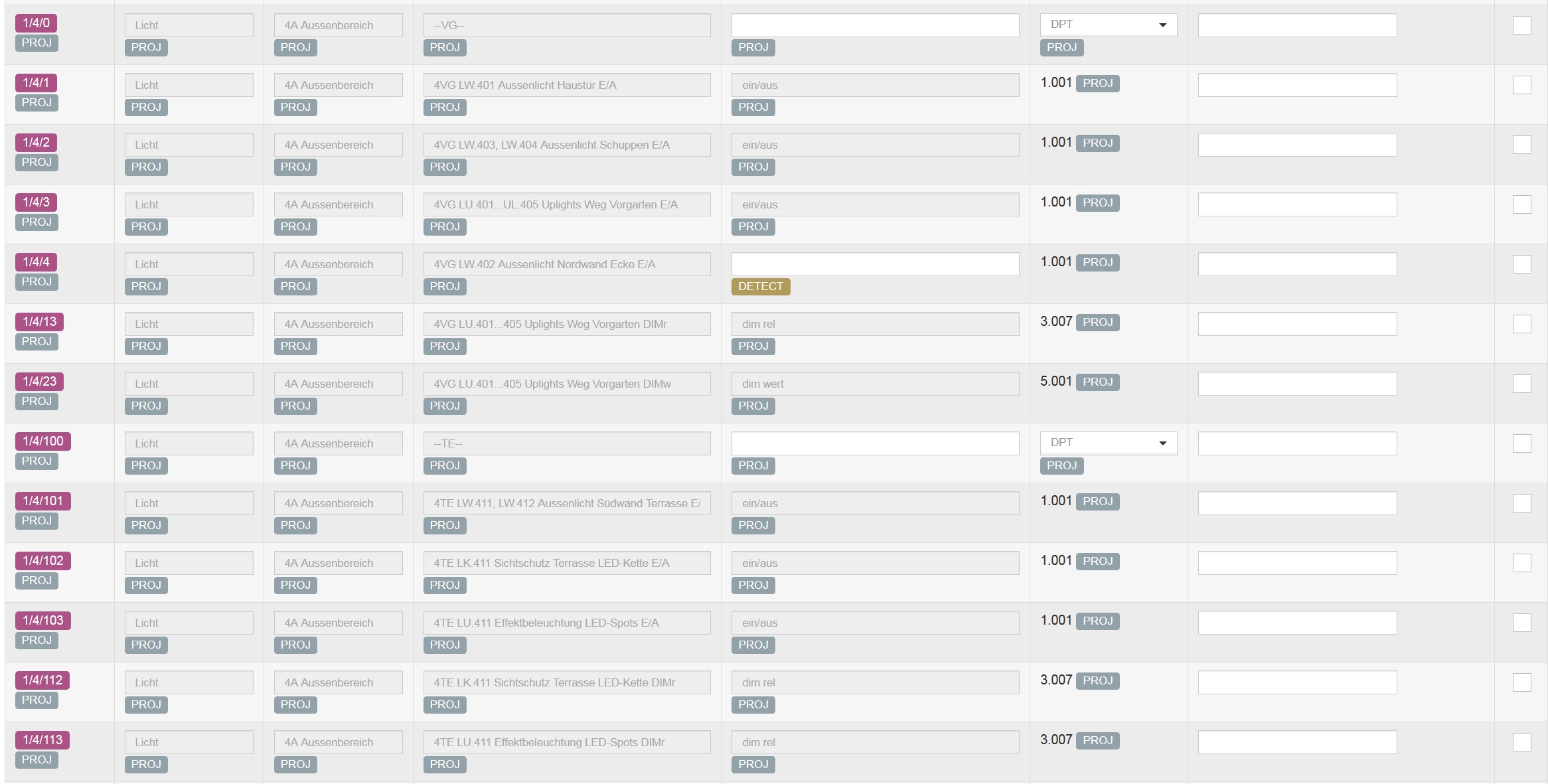

Bin auch gerade am "Reinigen" der DPT-Problematik beim Import der GA in den TWS. Was mir aufgefallen ist: es werden komplett alle GAs, die in der ETS vorkommen in den TWS importiert - egal ob sie in Benutzung (mit KO verknüpft), als Reserve (nur Text für zukünftige Erweiterungen / Platzhalter (ohne KO) ) oder einfach auch nur als Kommentar (ohne KO, nur der Übesicht halber) verwendet werden. Die Anzahl der beanstandeten GAs ließe sich (zumindest in meinem Fall) drastisch reduzieren, wenn beim Import in den TWS das Gleiche gemacht würde, was Gira beim Import der GAs in den HS4 macht: nämlich nur GA importieren, die bereits mit KOs verknüpft sind! Alles andere wird ignoriert und kann dann händisch bei Bedarf nachgetragen werden - wie z.B. vom Wiregate verwendete GAs, die man anlegen muss aber kein KO enthalten.
Ich habe in den sauren Apfel gebissen und die DPTs händisch in den GAs nachgetragen, die in Zukunft verwendet werden und deren DPT schon absehbar ist. Aber was soll ich denn mit den ganzen KommentarGAs machen, die niemals für irgend etwas anderes als Kommentare verwendet werden? Klar könnte man die einfach auf irgendwas mit 1bit setzten - aber wäre es nicht der bessere Ansatz, einfach nur GAs zu importieren, die auch in Benutzung sind?
Stephan
Beispiel von Kommentar-GAs (1/4/0, 1/4/100):

Hmm also ich habe auch unzählige GA im ETS Projekt, die derzeit noch mit keinem KO verknüpft sind. Aber dennoch haben die alle einen sauberen DPT, da ich den schon direkt vergebe. Da wo es spezielle GA sind aus sowas wie den Stromzählern sind die halt durch die KO definiert, da sind dann aber auch keine Reservepositionen oder es ist eine Kopie eines voll-verknüpften Geräts weil noch ein weiteres hinzukommen wird.
Im GA Editor sind die dann zwar auch alle erstmal nur als PROJ gekennzeichnet und nicht als ETS, aber damit kann ich leben und Telegramme kommen da ja auch nicht rein.
Ich finde daher das volle Einlesen aller GA aus dem ETS-Projekt schon besser. Im KNX-UF gibt es mehr negative Kommentare das die ETS nicht alles exportiert oder Server nicht alles einlesen was nicht verwendet wird. Ich denke hier im TWs ist nur die Migration vom wiregate das "Problem", da man die gesamte interne Logik gern über den KNX-Bus via GA's geleitet hat.
Im TWS und den Objekten wir das ja nicht notwendig sein erstmal alles in KNX zu schieben und dann in einer anderen Logik drauf zuzugreifen. In der ETS muss man dann für Logikinterne Sachen gar nichts mehr anlegen. Und wenn die Docker und dortigen Visus auch ne direkte Schnittstelle auf die TWS Objekte bekommen, dann braucht es das nicht mal mehr für die Visus.
Dann muss nur noch das auf den KNX was man auf anderer KNX-HW im anzeigen will oder die reagieren soll.
by the way was sind Kommentar GA's?
773H:
Stephan
Hat sich bedankt: 1311 Mal
#39

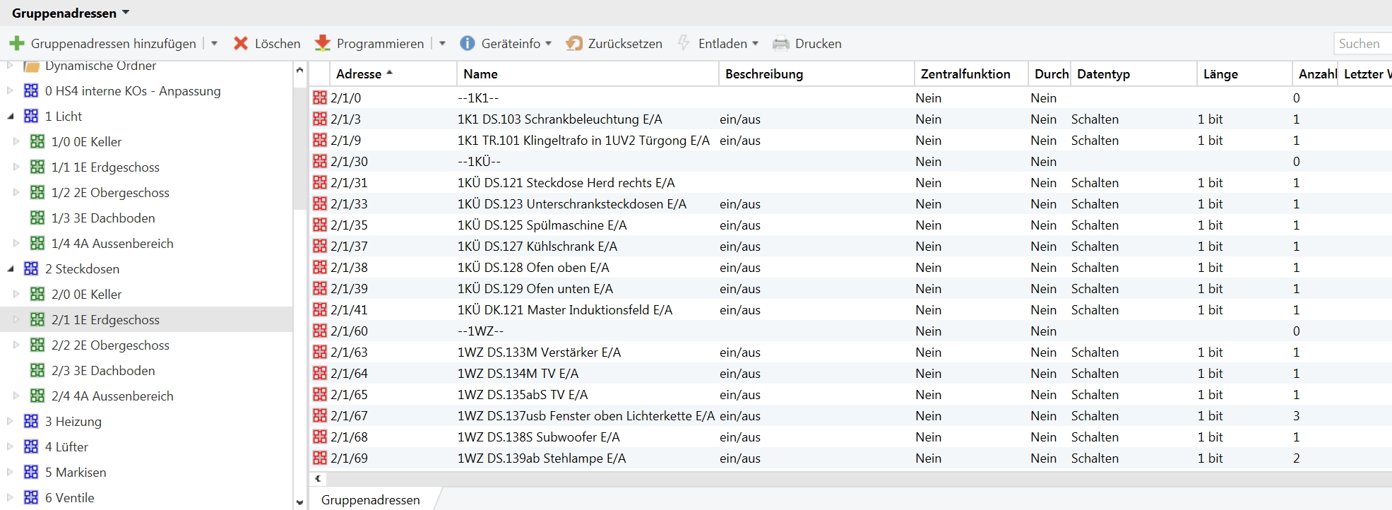

Ich habe nun ein wenig mit meinen Ansichten verglichen.
Meiner Meinung nach verwendest du die Felder ungeschickt.
Haupt-/Mittelgruppe sind relativ starr, aber sowohl GA Name und Beschreibung bieten doch ausreichend Möglichkeiten zur Beschreibung. Eine Kommentar-GA sozusagen als Überschrift sehe ich bei dir zum ersten Mal. Einfach VG oder Vorgarten mit in den Namen oder Beschreibung - fertig.
Weiterer Vorteil: man sieht dann auch im Busmonitor genau wohin die GA gehört.
Ein Import-Filter am TWS bringt eigentlich nix, ist imho eine zusätzliche Fehlermöglichkeit.
Wann wird der Import übersprungen? kein DPT, keine Beschreibung,...

#40
Beitrag von 773H »
Nun ja, in der ETS sieht es dann so aus - ich persönlich finde es schon übersichtlicher mit den Kommentar-GAs.
