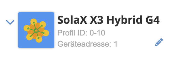

versuche das Profil gerade bei einem Solax Wechselrichter zum laufen zu bringen. Welchen Unit Identifier nutzt ihr? 1 funktionirt schon mal nicht.
Schöne Grüße
Schöne Grüße
- Beiträge: 2785
- Hat sich bedankt: 1081 Mal
diese Adresse ist doch mitunter absolut individuell von Anlage zu Anlage. Sind mehrere Teilnehmer am identischen Bus, muss die Adresse ja individuell konfiguriert werden. Dazu wird es in dem Setup des Gerätes also eine individuelle Einstellmöglichkeit geben. Das muss aus der Anlagendoku zu entnehmen sein.

kurzes Update: ich hatte heute Rückmeldungen vom Solax Support bekommen, was übrigens sehr schnell und kompetent ging. Tatsächlich hat mein X3-Mic 12K G2 ( genauso wie der Pro) ganz andere Registerbelegungen als der hier beschriebene Hybrid, wovon ich erstmal nicht ausgegangen war....
Ein erster Test vom Handy per VPN hat auch direkt sinnvolle Daten geliefert. Sobald ich Zeit habe erstelle ich ein Profil und veröffentlicht das in einem eigenen Thread.
Danke euch für eure Unterstützung und sorry für die Verwirrung!
Schöne Grüße
