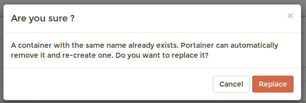

Robert_Mini hat geschrieben: Mo Okt 22, 2018 10:39 pm Beibehalten der Config nach Update braucht zuerst ein Update :).
Wie dieses dann einzuspielen ist, musst du uns aber auch noch ein wenig beschreiben :confusion-helpsign: .
So, das erste Update ist da :dance:
Was sich geändert hat: für die meisten: nichts!
Für die OpenHAB-Anwender: OpenHAB wird vom Container jetzt auch als Backend unterstützt.
(Damit ist das ganze weiterhin auf gutem Weg Richtung offizieller Container)

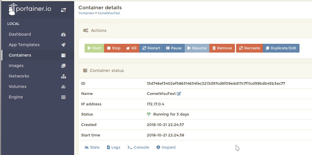

Für das Update muss man nur diese einfachen Schritte durchführen:
Containers -> CometVisuTest -> Duplicate/Edit
Dort unter Actions -> Deploy the Container
Replace
Fertig.

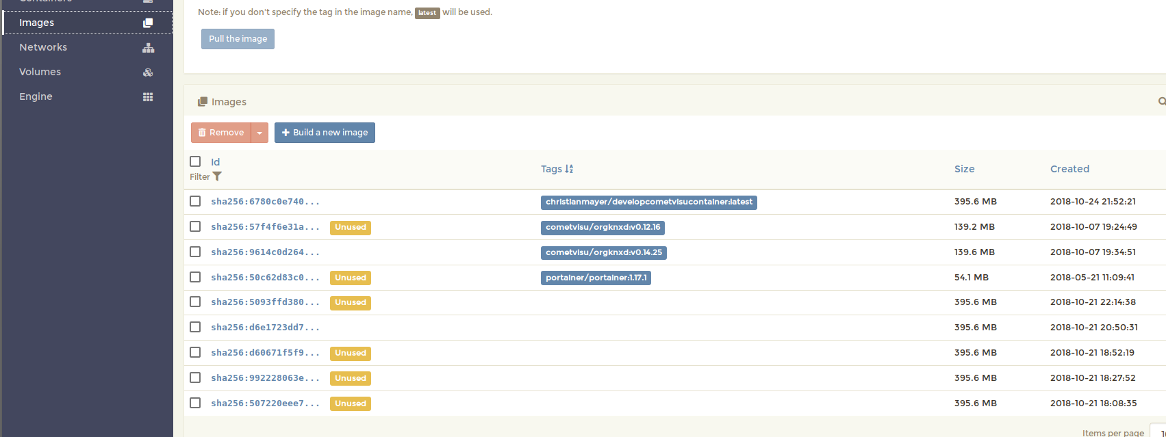

Was man noch im Anschluss machen sollte: Aufräumen:
Unter Images sind alle Images die mal so geladen wurden. Auch das Image das bis gerade eben der Container war, der nun ersetzt wurde. Der ist u.a. am Label "Unused" zu erkennen und belegt nun sinnlos fast 400 MB. Den/die kann man nun ganz einfach per Auswahl und "Remove" wieder entfernen.
