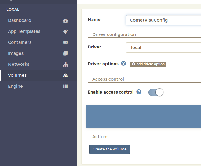

  • Anlegen des Volume für die Config-Dateien: Voumes -> Add Volume -> Name: CometVisuConfig -> Create the Volume

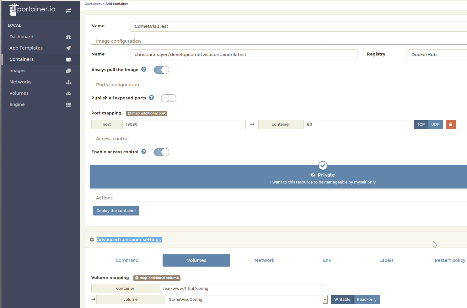

  • Anlegen des Containers: Containers -> Add Container -> Name: CometVisuTest, Image configuration Name: christianmayer/developcometvisucontainer:latest, Port mapping: host 18080, container 80, Advanced container settings -> Volumes: container /var/www/html/config mit volume CometVisuConfig

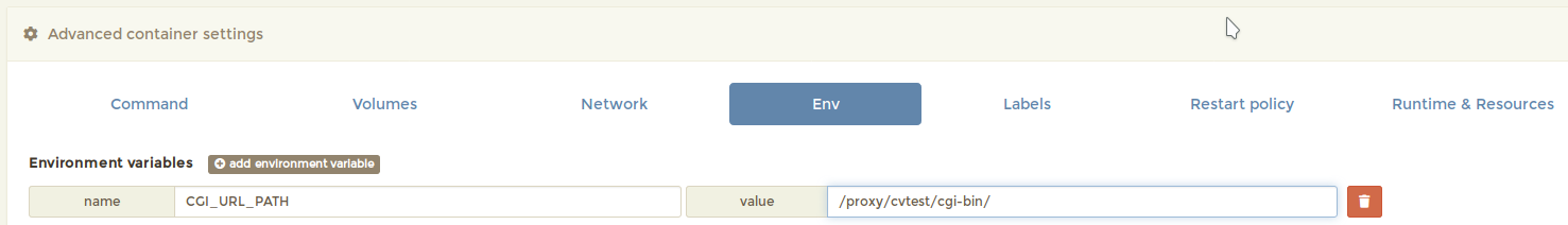

    Außerdem dort unter Env -> Environment variables -> name: CGI_URL_PATH mit value: /proxy/cvtest/cgi-bin/

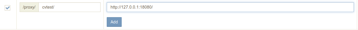

  • In der Timberwolf Oberfläche: Einstellungen -> Remotezugriff -> Reverse Proxy: cvtest/ und http://127.0.0.1:18080/ eintragen, dann auf Add gehen
Nun sollte die CometVisu unter https://<URL des Timberwolf>/proxy/cvtest/ aufrufbar sein.
