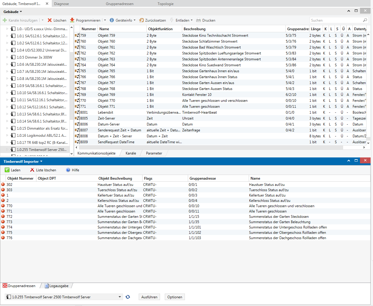

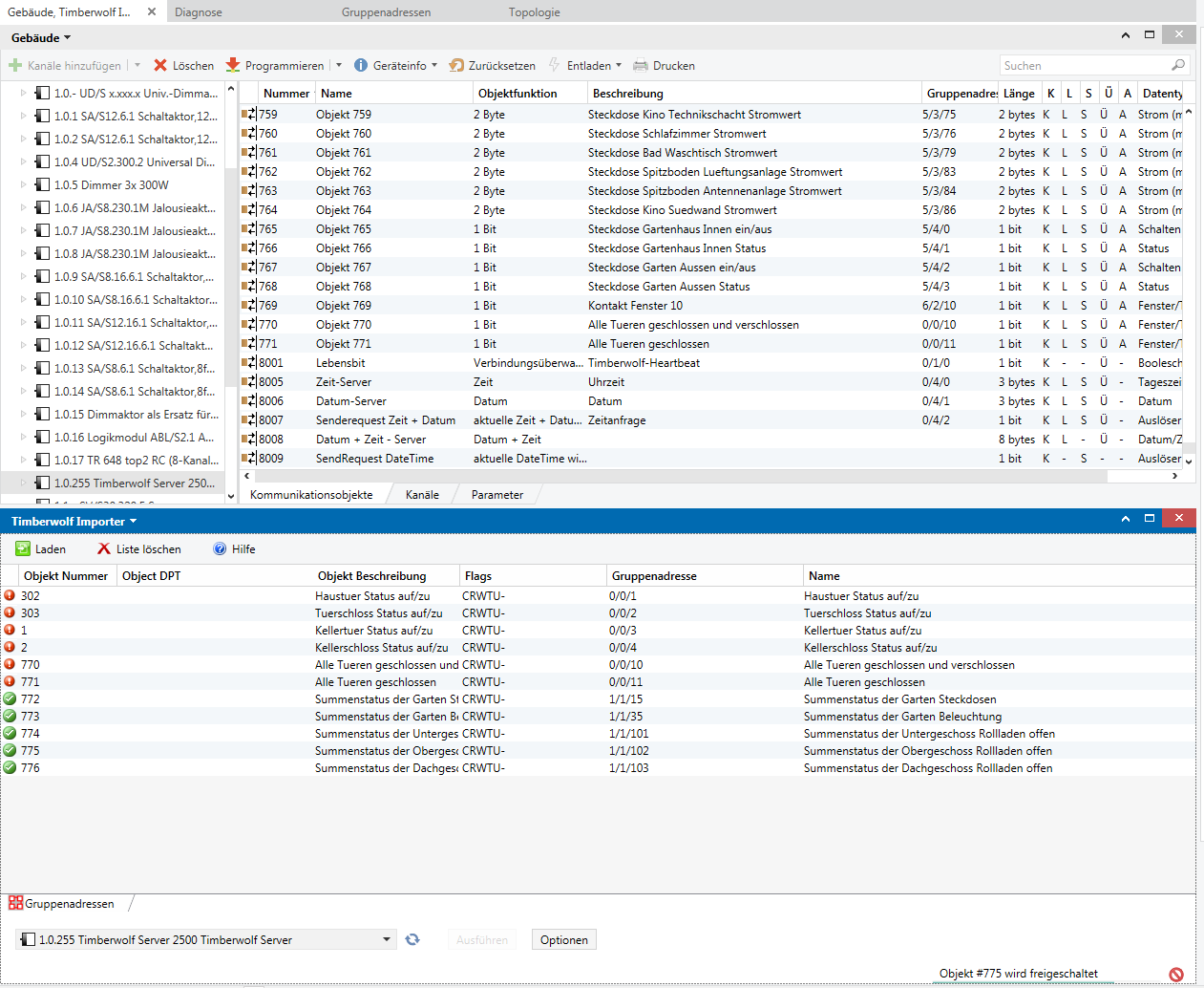

ich habe nach längerer Zeit mal wieder versucht eine CSV mit zusätzlichen Objekten mit der Importer App einzulesen. Leider läuft die App nicht mehr gescheit durch.
Die neuen Adressen (Obj. 772 -776) werden erkannt, aber nicht in der Timberwolf Server Applikation angelegt. Unten rechts in der Statuszeile steht: " Objekt 776 wird freigeschaltet"
In diesem Zustand hängt die ETS eine Weile, dann springt die Anzeige auf:
Log:
Kann das jemand erklären?
Gruß Matthias
