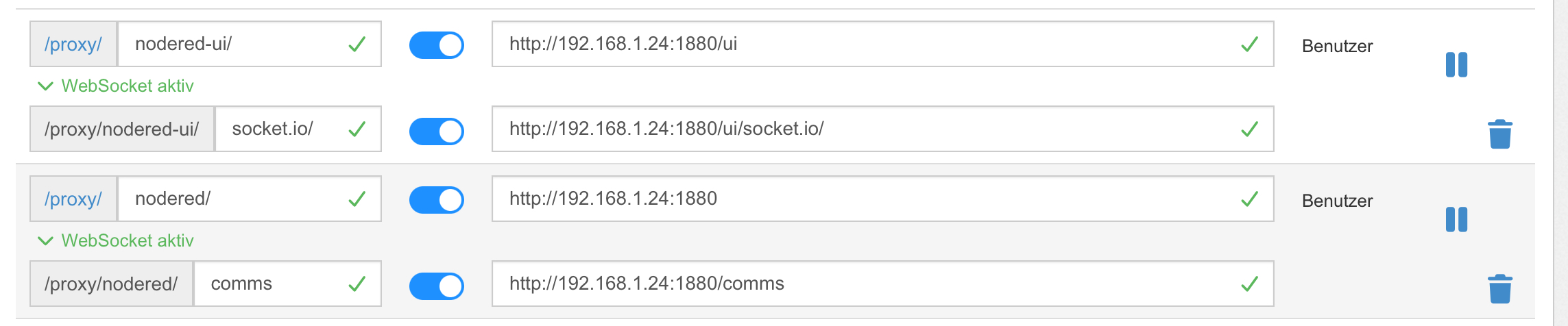

Wenn du über den TWS darauf zugreifen willst, kannst du einen Reverse-Proxy Eintrag erstellen, ähnlich wie für Nodered.
Da mir nicht ganz klar ist ob der Reverse-Proxy für NodeRed bei dir gerade geht oder nicht, hier ein Beispiel wie das bei Verwendung von macvlan aussehen sollte.
VG Stefan
