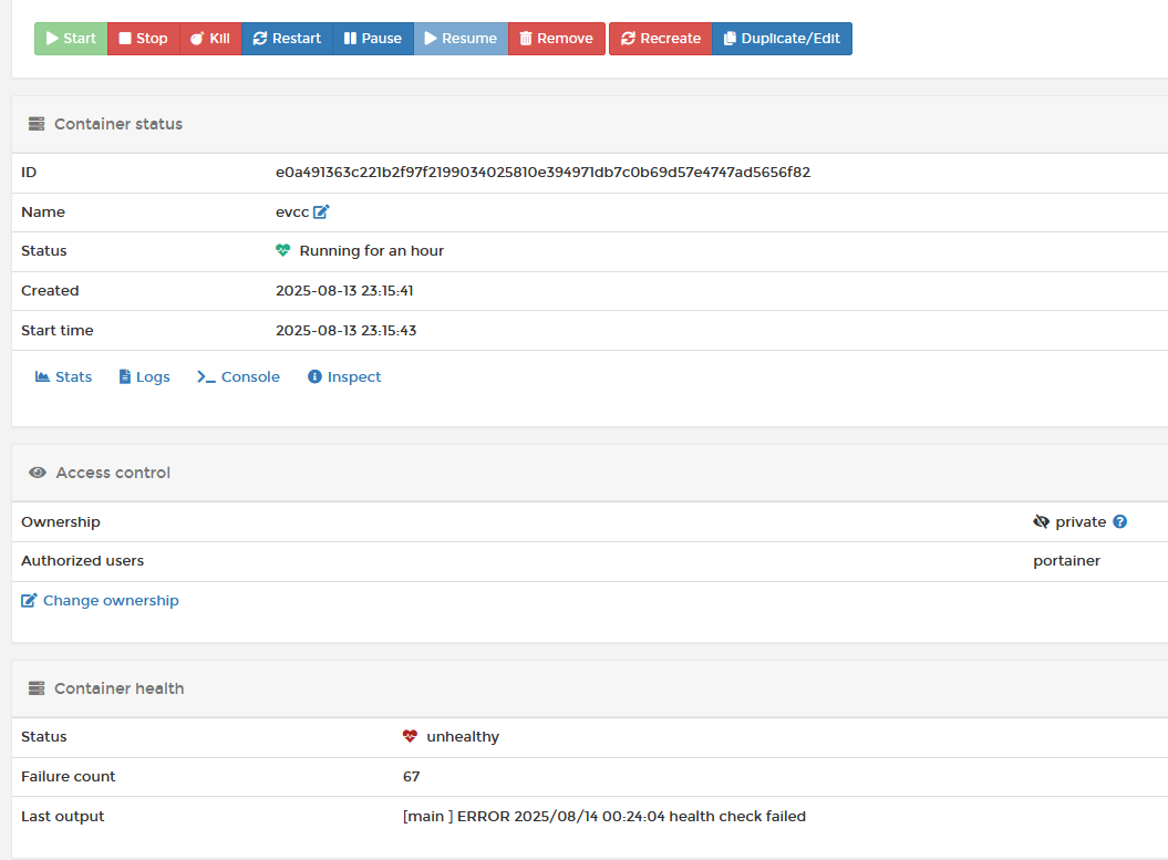

Wenn der evcc als „unhealthy“ gemeldet wird, kann ich mir vorstellen, dass er nicht mehr erreichbar ist.
Versorge uns doch bitte mit dem kompletten Log aus der evcc-Instanz.

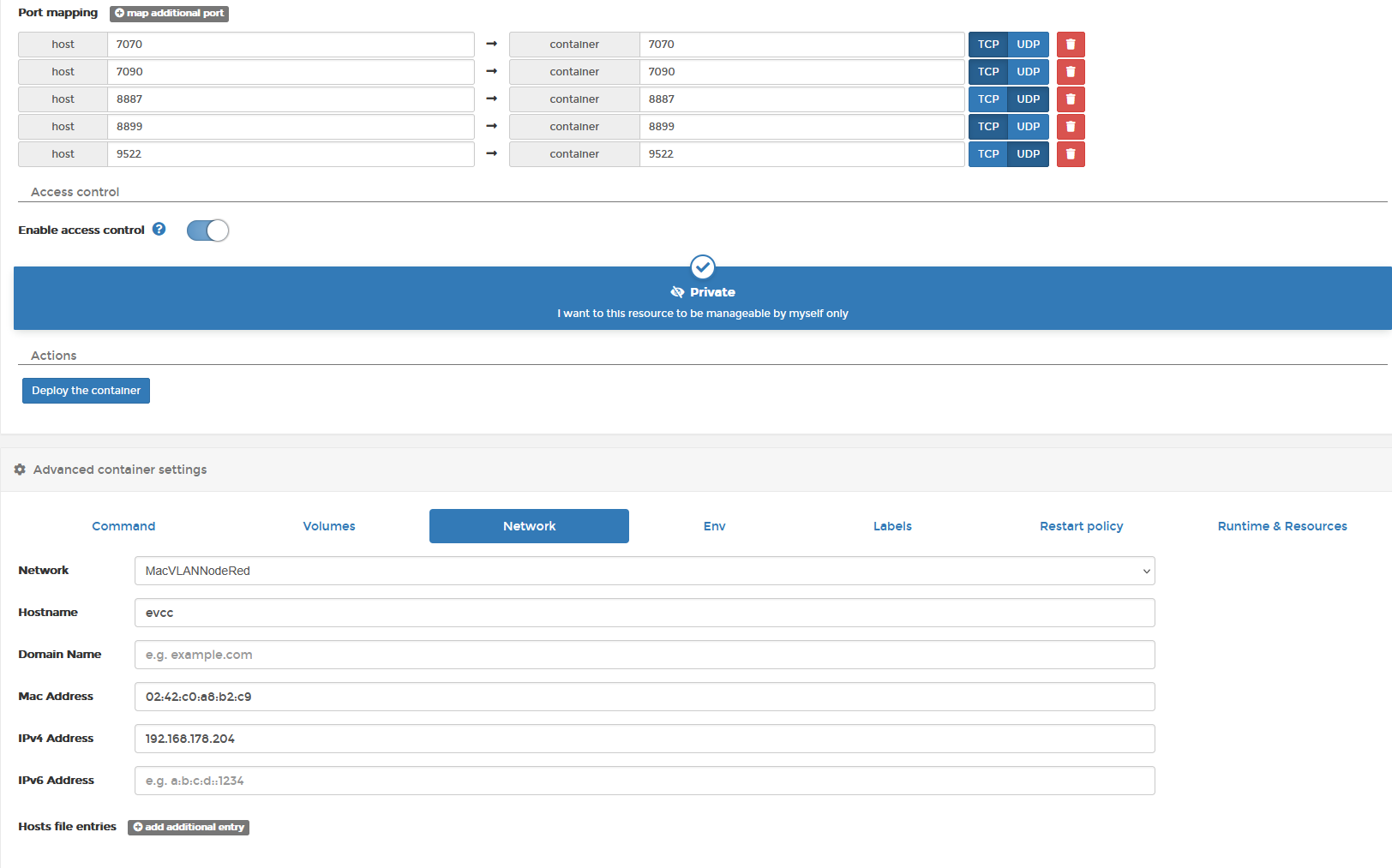

Wie sind die Netzwerkeinstellungen im Portainer für deine evcc-Instanz eingerichtet?
--> so:Bild

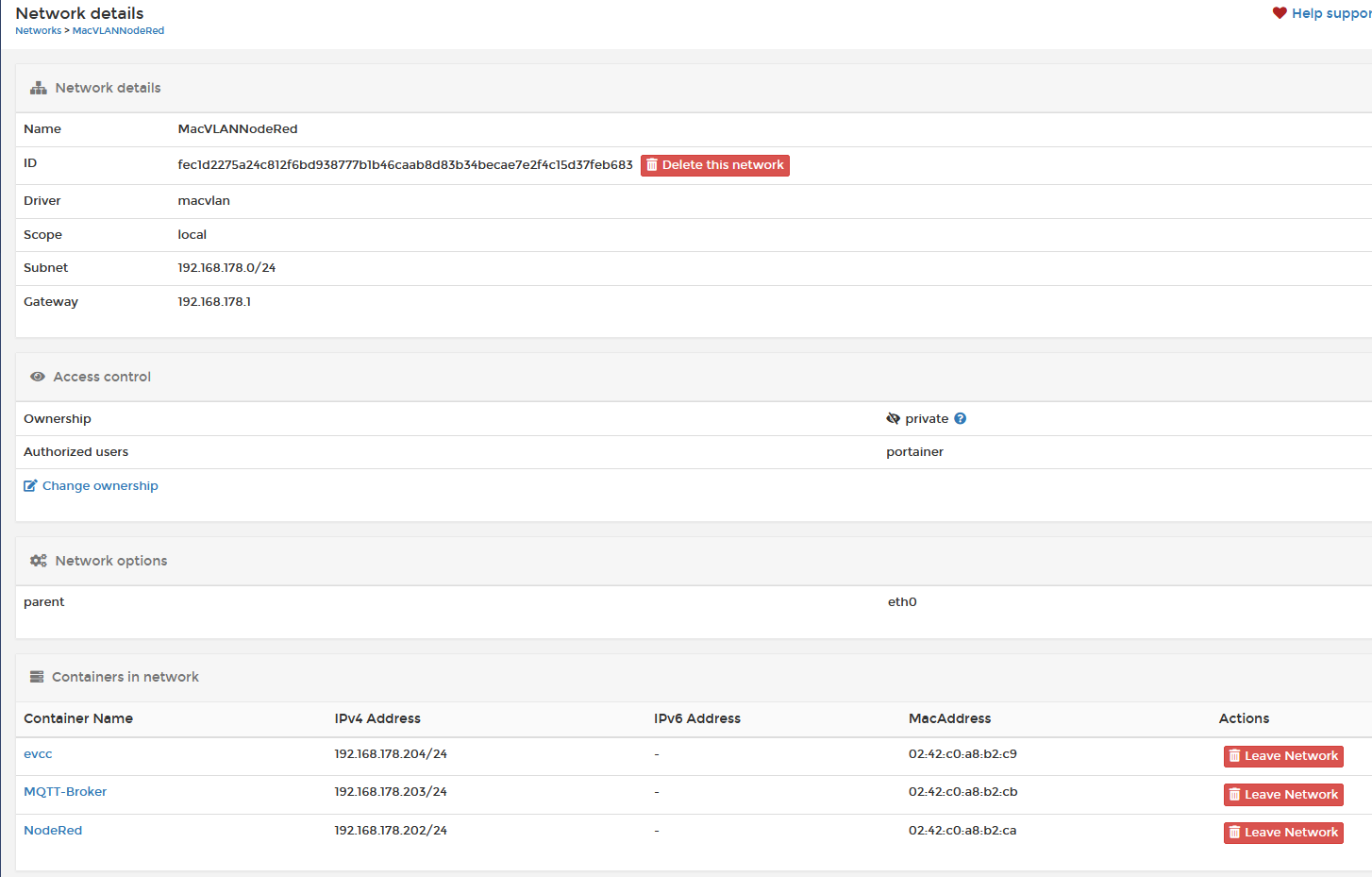

und MacVLAN so:
Gruß Manuel
--> Ich habe vorhin nochmals den Container neu gestartet, deshalb hab ich nur das im log:
[main ] INFO 2025/08/13 23:15:43 evcc 0.207.2,
[main ] INFO 2025/08/13 23:15:43 config file not found, database-only mode,
[db ] INFO 2025/08/13 23:15:43 using sqlite database: /root/.evcc/evcc.db,
[main ] INFO 2025/08/13 23:15:44 UI listening at :7070,
[site ] INFO 2025/08/13 23:15:44 site config:,
[site ] INFO 2025/08/13 23:15:44 meters: grid ✗ pv ✗ battery ✗,
[site ] INFO 2025/08/13 23:15:44 tariffs:,
[site ] INFO 2025/08/13 23:15:44 grid: ✗,
[site ] INFO 2025/08/13 23:15:44 feed-in: ✗,
[site ] INFO 2025/08/13 23:15:44 co2: ✗,
[site ] INFO 2025/08/13 23:15:44 solar: ✓,
[site ] WARN 2025/08/13 23:15:44 interval <30s can lead to unexpected behavior, see https://docs.evcc.io/docs/reference/con ... n/interval,
So sieht das dann im Portainer aus:

Wenn du mit MacVLAN arbeitest, dann erübrigt sich das Mappen der Ports. Du erreichst den Container dann auch nicht über die IP des TWS, sondern über die Adresse, die du dem Container zugewiesen hast. Also bei dir konkret http://192.168.178.204:7070
Probier das doch mal.

Übrigens: Der Container ist Heathy seit ich in der GUI Konfig die Zykluszeit von 10s (die da wohl per default drin ist, obwohl >= 30s empfohlen wurden geändert habe.
