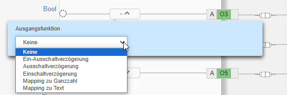

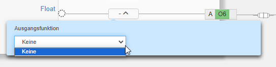

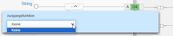

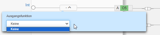

Aber anhand Deiner Antwort habe ich mich gerade nochmal hingesetzt und mir den Code von verschiedenen Logiken angeschaut und wie diese im Logikeditor aussehen. Nun meine ich, den Unterschied bzw. den relevanten Punkt gefunden zu haben: Es ist von Typ abhängig, welche Funktionalitäten zur Verfügung stehen! Oder anders gesagt, es gibt nur beim Typ "bool" entsprechende Optionen:
Bei allen anderen Typen ist die Liste leer.
String:
Int:
Float:
Da brauch' ich mich natürlich nicht wundern, dass ich für einen Float-Wert nichts am Ausgang einstellen kann... :doh:

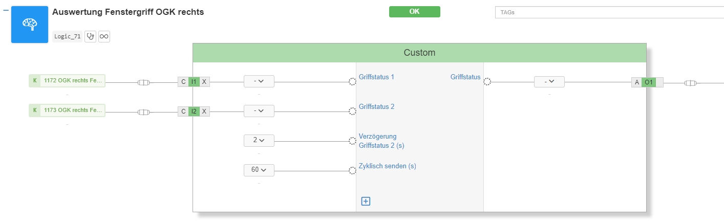

Das Ganze möchte ich nun in einer Custom Logik umsetzen. Am besten fände ich, wenn ich die Verzögerungszeit für STATUS 2 und die Intervalldauer für das zyklische Senden als Eingangsparameter angeben kann.
Das könnte dann so aussehen:
Mir ist aber absolut unklar, wie ich die Verzögerungszeit und den Trigger in der Custom Logik verarbeiten kann, um das gewünschte Ziel zu erreichen.

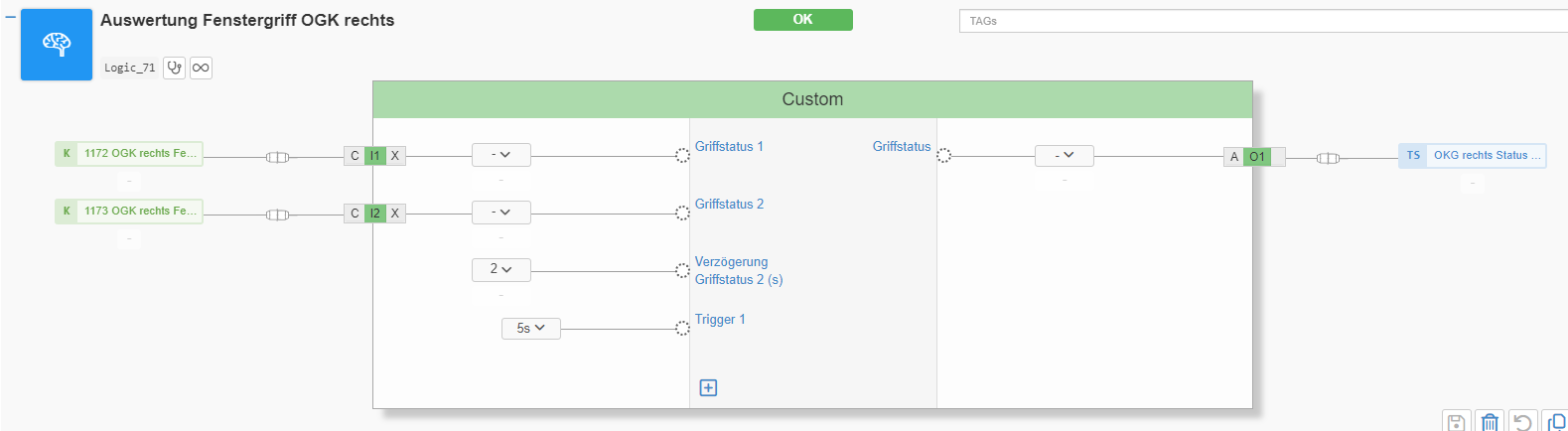

piet61
Beiträge: 38
Registriert: Fr Dez 08, 2023 3:50 pm
Hat sich bedankt: 24 Mal
Danksagung erhalten: 21 Mal
#20
Beitrag von piet61 »
Hallo Robert (@Robert_Mini),
habe nun eine Custom Logik angelegt - leider klappt es noch nicht ganz so wie gewünscht :crying-yellow:
Ich nutzte keine Binärmultiplexerlogik um aus den beiden Statuswerten ein Integer zu machen sondern ich addiere die Werte der beiden Statuseingänge einfach. Das ist zwar mathematisch nicht korrekt, funktioniert in diesem Fall aber, so dass ich folgende Ausgangswerte bekomme:
Ausgang=0 -> geschlossen
Ausgang=1 -> gekippt
Ausgang=2 -> geöffnet
Den Trigger für ein zyklisches Senden füge ich als zusätzlichen Eingang hinzu.
Die Custom Logik sieht zurzeit so aus (das Triggerintervall von 5 sec ist nur zum testen):
Leider gibt es noch ein Problem beim Wechsel von geöffnet nach gekippt oder geschlossen. Ich vermute, das hängt mit dem 'Reset' Eingang vom Monoflop zusammen. Ich habe hier verschiedene Variablen ausprobiert - leider bisher ohne das gewünschte Ergebnis zu erhalten.
Der Code sieht Zurzeit so aus:

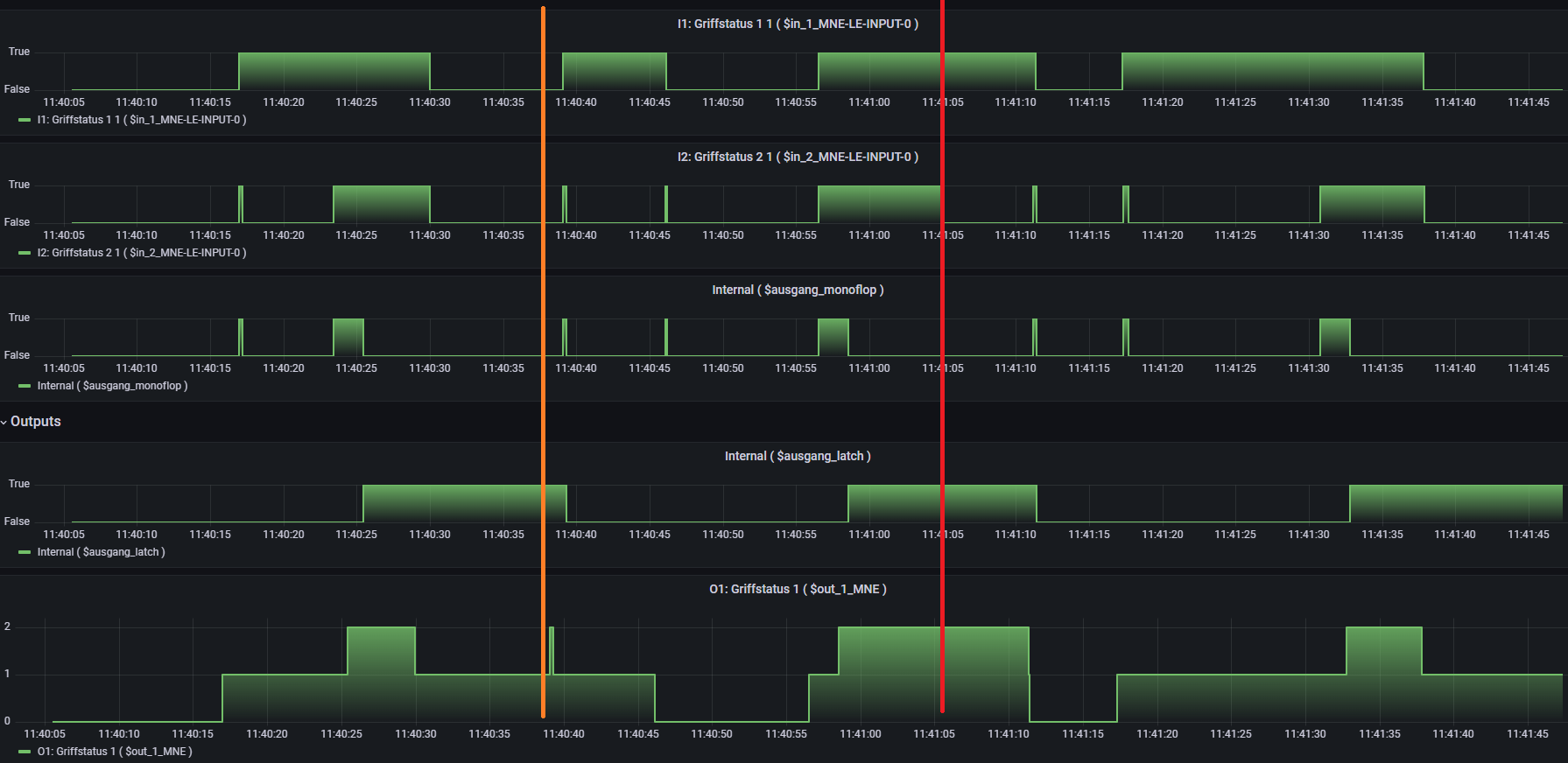

Beim schnellen Wechsel von 'geschlossen' nach 'gekippt' und umgekehrt funktioniert alles wie gewünscht, allerdings wird bei der Änderung von 'geöffnet' nach 'gekippt' bzw. 'geschlossen' der Ausgangswert nicht richtig gesetzt.
Hier mal ein Signalverlauf:
Die rote Linie zeigt eine Änderung von 'geöffnet' nach 'gekippt', der Wert am Ausgang bleibt aber bei '2'.
Bei der orangenen Linie hat der Ausgangswert einen Peak - warum kann ich (noch) nicht sagen.
Ich versuche weiter, das hinzubekommen...
