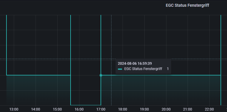

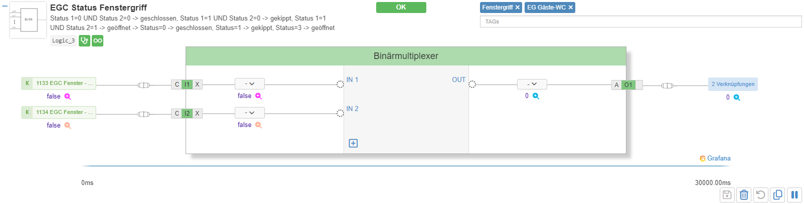

bei einigen Fenstern in unserem EFH setze ich Enocean Fenstergriffe ein. Diese Griffe haben im KNX 2 Status-KOs. Diese beiden KOs senden ein Statuswert je nach Stellung des Fenstergriffs.
Status 1=0 UND Status 2=0 -> geschlossen
Status 1=1 UND Status 2=0 -> gekippt
Status 1=1 UND Status 2=1 -> geöffnet
Über eine Binärmultiplexerlogik mache ich daraus einen Dezimalwert (0=geschlossen, 1=gekippt, 3=geöffnet), dies funktioniert auch so wie gewünscht.
Den Ausgangswert der Binärmultiplexer nutze ich für die Anzeige in der Visu und schreibe die Werte in eine Grafana Zeitserie.
Wenn man einen Fenstergriff direkt von 'gekippt' zu 'geschlossen' oder umgekehrt ändert, dann bewegt sich der Griff ja über den 'geöffnet' Status.
Für die Anzeige in der Visu ist das egal, aber in der Zeitserie ergibt sich dann immer so ein unschöner 'Peak' in der Darstellung.
Ich würde gerne verhindern, dass diese Peaks in den Zeitserien auftauchen. Dazu müsste das Signal vom Fenstergriff verzögert werden (ca. 1 Sekunde) und bei Änderung des Signals innerhalb der Verzögerungszeit soll das ursprüngliche Signal verworfen werden, so dass Änderungen von 1 (gekippt) nach 0 (geschlossen) und umgekehrt ohne den 'Umweg' über die 3 (geöffnet) dargestellt werden.

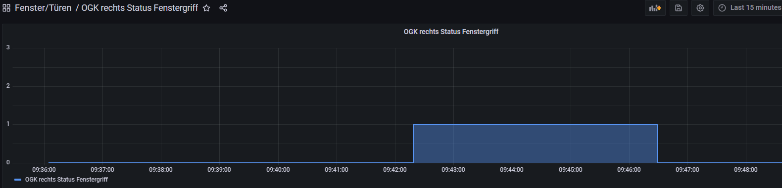

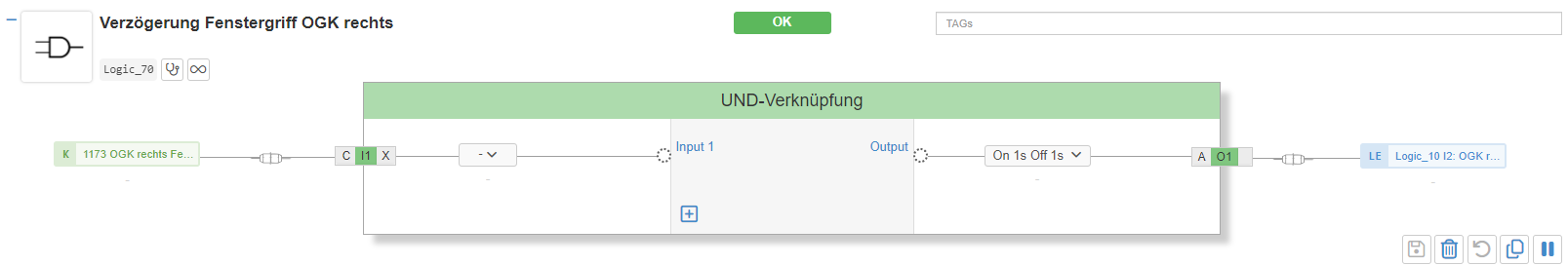

Hier die Und-Logik, um das Signal von Status 2 des Fenstergriffs um 1 Sekunde zu verzögern.

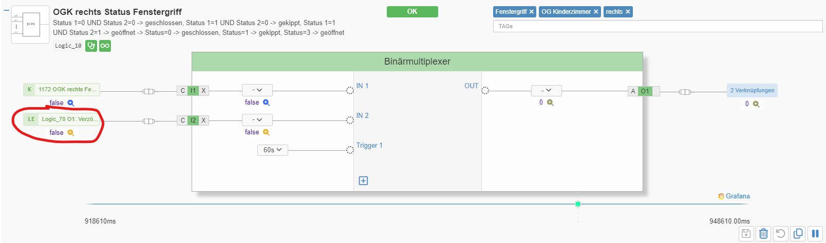

Den Ausgang dieser Logik habe ich dann mit dem 2. Eingang der Multiplexer Logik verknüpft (ich habe noch einen Trigger für ein zyklisches Senden des Signals hinzugefügt).
Im Grafana Chart kann man nun sehen, dass die Änderung von 'geschlossen' nach 'gekippt' (Status '0' und '1') und umgekehrt ohne den Umweg über 'geöffnet' (Status '3') aufgezeichnet wird, obwohl der Griff selbst den 'geöffnet' Staus beim Bewegen des Griffs kurz tangiert.
