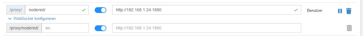

auch mit MACvlan wäre eigentlich nett den reverseproxy nutzen zu können. Einfach schon weil man so über das Interface des TWS Links auf alle angegliederten Dienste bekommt. Ich habe bisher leider auch keinen Erfolg gehabt. Wenn's klappt, dann immer nur kurz bis der Fehler bzgl. der unterbrochenen Verbindung kommt.
https://timberwolf1486.fritz.box/proxy/nodered/ -> http://192.168.1.24:1880

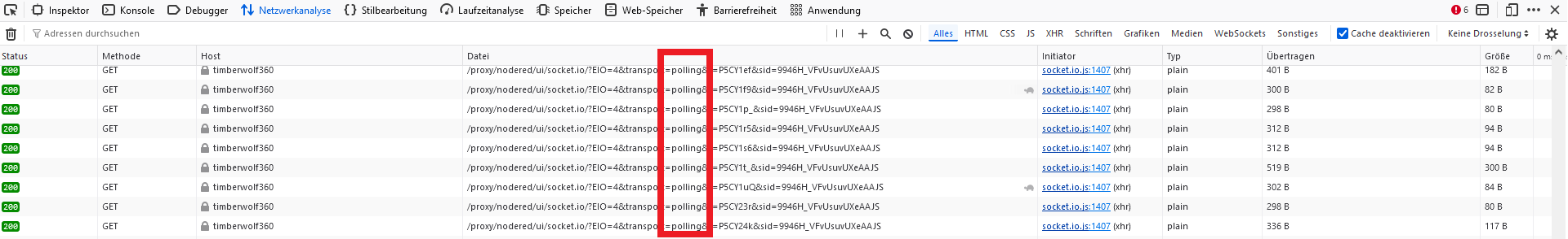

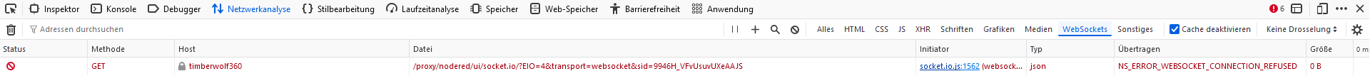

@AndererStefan Sicher, dass es richtig funktioniert? Nutze mal die Browser Developer Tools (Taste F12 im Browser drücken) und schaue dir mal die Netzwerkkommunikation an.
Wenn ich deine Konfiguration anwende und https://timberwolfXXX/proxy/nodered/ui/ aufrufe, dann wird angezeigt, dass der WebSocket nicht geöffnet werden konnte (Fehler: NS_ERROR_WEBSOCKET_REFUSED):
Die socket.io des NodeReds schaltet dann transparent auf ein Polling im Millisekundenbereich um.:
In der Funktion des NodeReds schränkt dich das erst mal nicht ein, allerdings ist Polling ineffizient.

Marinux hat geschrieben: ↑Di Aug 13, 2024 6:28 pm Wenn ich deine Konfiguration anwende und https://timberwolfXXX/proxy/nodered/ui/ aufrufe, dann wird angezeigt, dass der WebSocket nicht geöffnet werden konnte (Fehler: NS_ERROR_WEBSOCKET_REFUSED):
Ist ja auch klar, der ist gar nicht konfiguriert! Da musst Du in der Konfiguration schon etwas eintragen. Wenn dem so ist, dann ist der Eintrag unter dem Eingabefeld grün "Websocket aktiv" und nicht blau "Websocket konfigurieren". ;)

Es wird aber auch kein seltener ein Fehler-Popup in Nodered angezeigt, falls der Schiebebutton vom proxy im TWS auf ein steht (und obwohl nichts konfiguriert ist)
„ns_error_websocket_connection_refused“ wird mir unter Netzwerkanalyse angezeigt. Die Polling-Meldungen sehe ich aber nicht.
