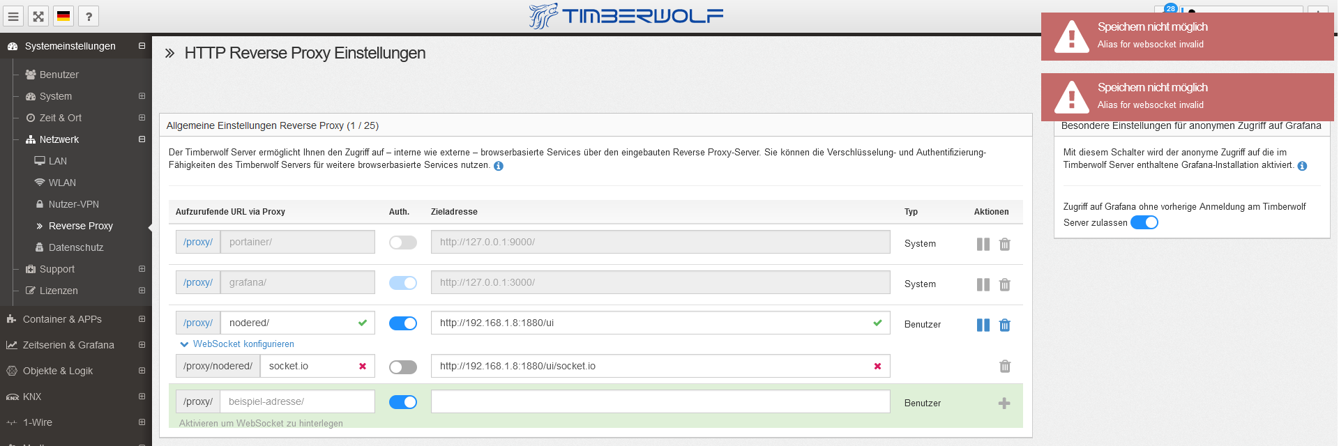

ich kämpfe mit der Einstellung für WebSocket Unterstützung wenn ich den ReverseProxy für NodeRed nutzen möchte.
Dabei versuche ich den Dashboard Websocket für NodeRed der unter dem Pfad ws://Dashboard-IP:1880/ui/socket.io/ erreichbar ist über den Reverse Proxy einzubinden. Allerdings scheint "socket.io" nicht akzeptiert zu werden bei der Eingabe in die betreffenden zwei Input-Felder. Die Fehlermeldung, wie im Bild auch zu sehen, lautet: "Speichern nicht möglich. Alias für websocket invalid" Ich vermute es liegt am Punkt. Kann das jemand bestätigen oder mache ich bei der Einbindung was falsch?
Wenn ich WebSocket Reverse Proxying aktiviere ohne was in die Inputfelder zu hinterlegen, dann führt das leider auch nicht zum Erfolg.
Generell wird in allen Szenarien ein HTTP 400 Fehler erzeugt wenn das Dashboard eine Verbindung versucht zum WebSocket aufzumachen.

@Chris M., dann hast du vermutlich keine WebSocket Unterstützung und das NodeRed fällt auf ein Polling des Servers zurück. Das ist sehr ineffizient. Du kannst das z.B. in den Developer Tools deines Browser sehen, dass in sehr kurzen Abständen Anfragen an den NodeRed Server gestellt werden. Wenn du das vergleichst mit dem Aufruf des Dashboards ohne Proxy, dann siehst du das nicht. Stattdessen öffnet sich am Anfang eine WebSocket Verbindung, die dann genutzt wird bidirektional Daten zu übertragen.
