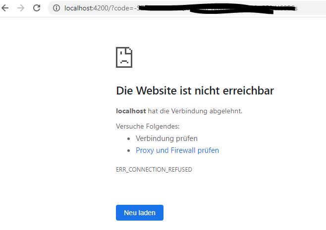

Schritt 1, Authorization request, funktioniert bei mir nur im Browser, nicht in Postman. Im Browser bekommt man mit der GET-Abfrage ja zunächst einmal die Viessmann-Login-Seite, wo man sich mit BN und PW anmelden muss. Ich habe versucht, die Anmeldung über die Authorization von Postman zu machen (Basic Auth mit Username und Password), aber das führt nur zu zum Fehler Error: connect ECONNREFUSED 127.0.0.1:4200.
Aber egal, solange es im Browser funktioniert und ich damit den code für Schritt 2 bekomme.
So sieht die Antwort im Browser aus:

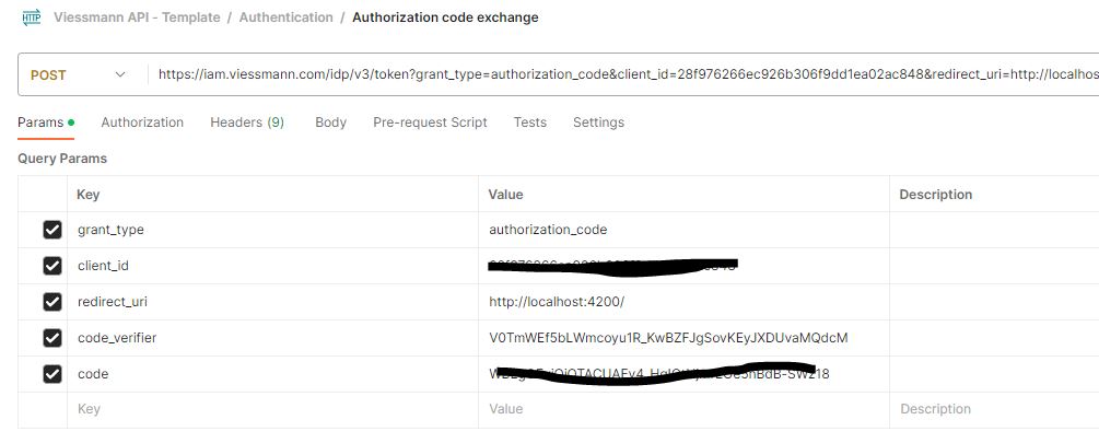

Schritt 2, Authorization code exchange, in Postman funktioniert dann mit folgenden Parametern:
Und die Response ist ein JSON mit access_token und refresh_token:
Damit kann ich dann in Postman auch einfach das Token erneuern (drittes Template, Authorization code exchange - Refresh Token)

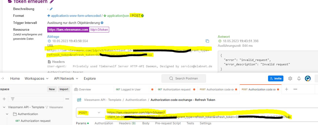

Leider ist das Ergebnis ernüchternd: die Abfrage, die der TWS daraus zusammenbastelt, sie genauso aus wie die Postman-Abfrage:
Die Antwort sieht man hier auch, und die ist leider kein JSON mit einem neuen Token, sondern die Fehlermeldung "invalid_request".
Das Statusobjekt request status code gibt ebenfalls 400 zurück.
Hat jemand eine Idee, wo hier der Fehler liegen könnte? Scheinbar ist ja schon die Anfrage falsch zusammengestellt, obwohl sie genau so aussieht wie die in Postman.

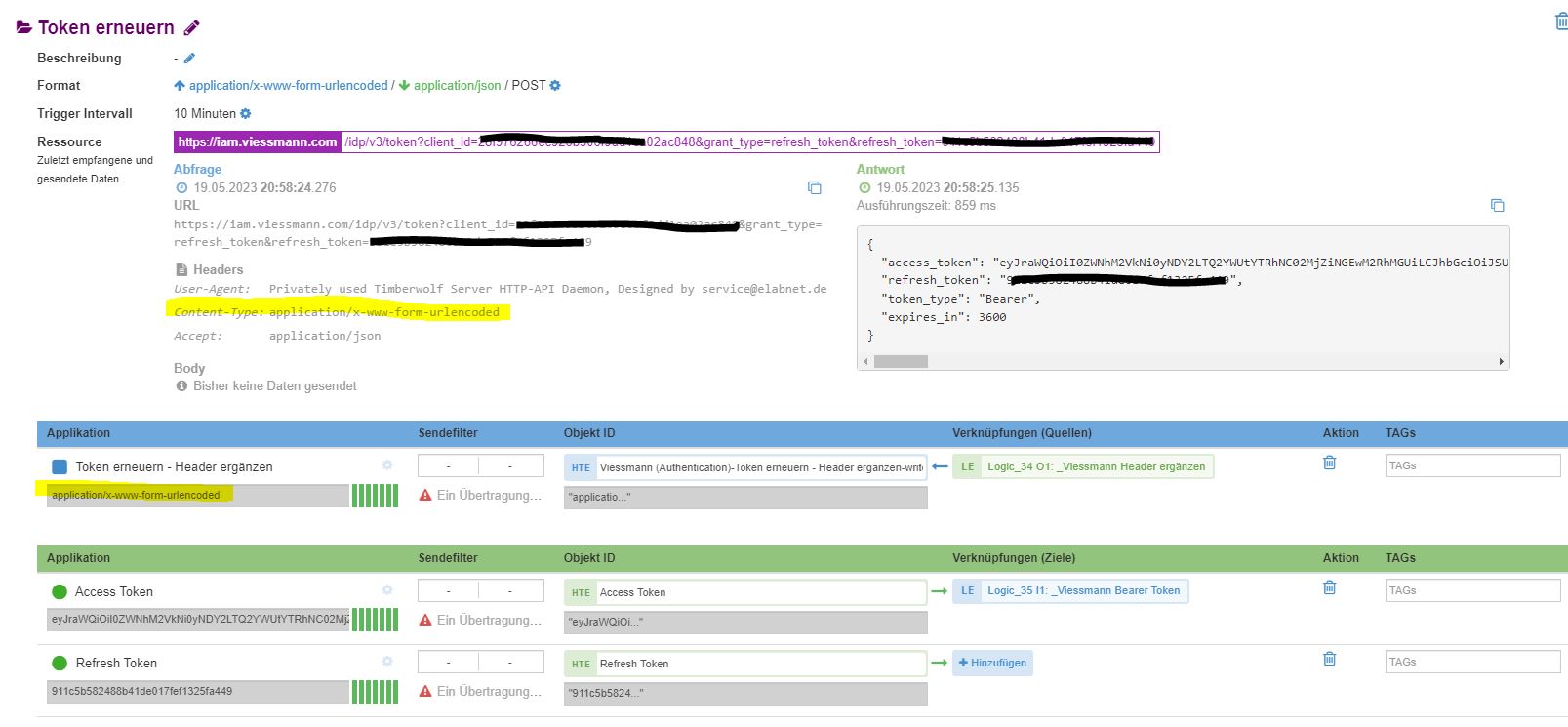

HEUREKA!
Ich hab's gefunden :D
Das Problem war ein fehlender Parameter im Header: die Anfrage funktioniert - auch in Postman - nur dann, wenn im Header
Content-Type:application/x-www-form-urlencoded
übergeben wird.
Zwar kann man beim Erstellen der Ressource im Feld Request Content Type den Wert application/x-www-form-urlencoded auswählen, aber dieser wird im Header nicht übergeben.
@StefanW Ist das vielleicht ein Minor Bug? Man kann in diesem Feld unter drei Werten auswählen, aber diese werden offensichtlich dem Header der Anfrage nicht hinzugefügt.
Nachdem ich den Parameter über eine zusätzliche Abfrage hinzugefügt habe, bekomme ich endlich mein JSON mit Access Token und Refresh Token.
Und daraus die beiden Werte mit jeweils einer HTTP-Antwort zu Objekten zu machen ist ja relativ einfach:

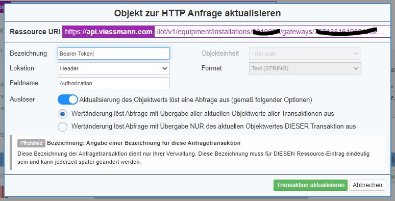

Schon lauert aber das nächste Problem: das String-Objekt mit dem Access Token habe ich nun, aber dass muss der nächsten Ressource (zum Abfragen von Heizungsparametern) im Header übergeben werden:
Der Feldname lautet "Authorization", der Wert muss dann lauten "Bearer xxxxx". Leider bekomme ich keinen String zusammengebastet, der dem eigentlichen Token die Zeichen "Bearer " (mit einem Leerzeichen nach Bearer) voranstellt.
Mit dem erweiterten Logikmanager aus V4 IP3 kann man zwar Strings verketten, aber das Leerzeichen geht immer verloren, der neue Parameter sieht dann so aus:
BearereyJraWQ anstatt Bearer eyJraWQ
Vermutlich muss ich in der String-Logikzelle ein anderes Zeichen für das Leerzeichen verwenden, aber welches? :confusion-scratchheadyellow:
