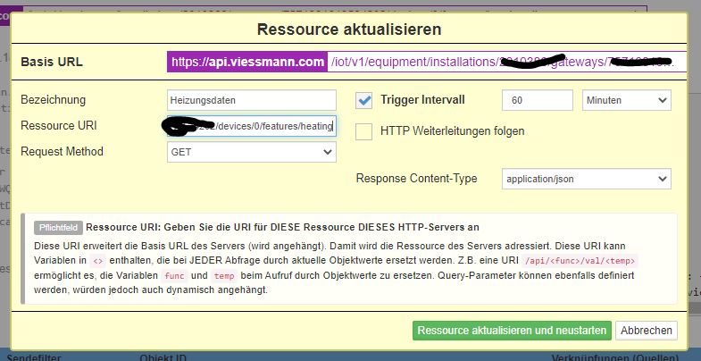

Dem zurück gelieferten JSON kann man entnehmen, dass es einen Command namens setTargetTemperature gibt.
Ich habe dann eine Logik angelegt, die über einen Multiplexer verschiedene Temperaturen liefert, entweder 10, 20 oder 30 °C (erstmal nur zu Testzwecken).
Dann habe ich im HTTP-Modul unter dem bereits angelegten Viessmann-Server eine Ressource namens "Heizungssteuerung" angelegt. Die Daten lauten wie folgt:
Im Feld Ressource URL steht die komplette URL, die die Abfrage des Features im JSON unter "uri" zurück geliefert hat.
Dann habe ich ein Abfrage-Objekt angelegt:
und mit der Solltemperatur aus der Multiplexer-Logik verknüpft.
Sobald ich nun einen Selektor der Logik auswähle, z. B. testweise im Doktormodus, wird einer der drei möglichen Werte auf das Abfrage-Objekt geschrieben und an die Heizung gesendet. Die Abfrage wird mit "success" beantwortet und auch in der ViCare-App kann ich den so eingestellten Wert sofort sehen:

Leider sind einige der Strings zu lang für den Multiplexer in der aktuellen Version, daher habe ich "heating." in die URI der Ressource übernommen:
Über einen weiteren String-Multiplexer wähle ich aus, welchen Wert ich abfragen möchte. Der String enthält einen der o. g. Parameter, gekürzt um "heating.". Dann habe ich eine Abfrage angelegt:
Wenn ich nun über den Multiplexer einen der Strings auswähle dann wird der Parameter abgefragt und ein JSON zurück geliefert, aus dem man den Wert an ein Objekt übergeben kann.
