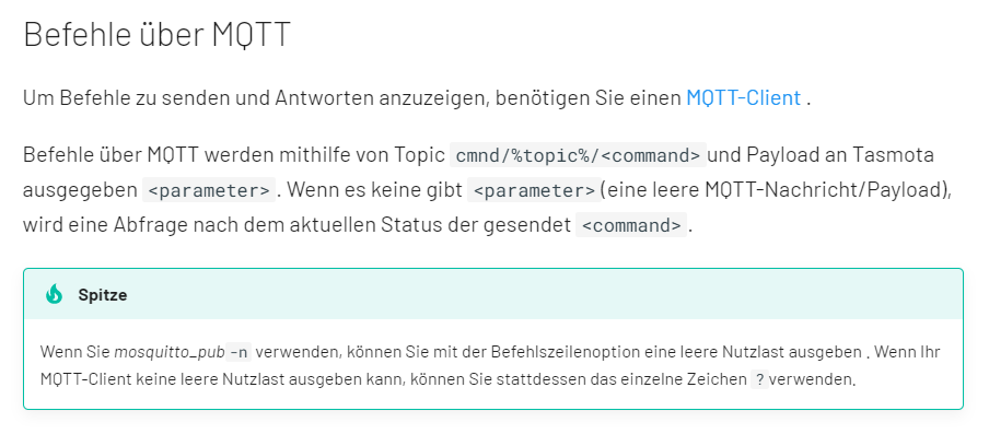

Ich habe folgendes gefunden.
Es soll wohl via "POWER" funktionieren.
Davor soll man cmnd einsetzen.
Geht bei mir aber nit.
