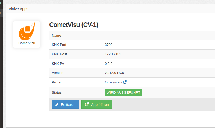

Chris M. hat geschrieben: ↑Mo Feb 21, 2022 6:57 pm Mein Versuch (dessen Erfolg ich mangels Hardware nicht verifizieren kann) sollte nun auch der App auf der Hutschiene die 0.12.0-RC6 zur Verfügung gestellt haben.
Scheint jetzt zu funktionieren. Ich kann nur in der Visu nicht direkt erkennen, ob es tatsächlich die richtige Version ist.
(das -arm wurde bis jetzt immer automatisch angehängt, deswegen ist es auch nicht in den APP Manager Screenshot)

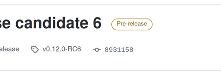

ms20de hat geschrieben: ↑Mo Feb 21, 2022 7:08 pm Scheint jetzt zu funktionieren. Ich kann nur in der Visu nicht direkt erkennen, ob es tatsächlich die richtige Version ist.
Siehe https://github.com/CometVisu/CometVisu/ ... 0.12.0-RC6
=> Ja, Du hast die 0.12.0-RC6
