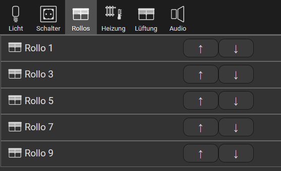

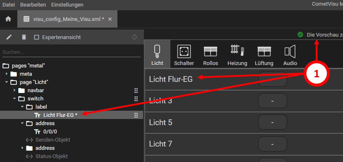

auf Basis dieser Diskussion habe ich ein einfaches CometVisu-Minimalbeispiel mit Klickanleitung erstellt.
Die Anleitung soll intuitv sein und enthält daher bewusst keinen bis kaum Text.
Im besten Falle genügt ein Grundverständnis über die Verwendung von KNX-Gruppenadressen und dem Bedienen des TWS.
Kurzinfos & Downloads:
  • erstellt auf Timberwolf Server 3.0 Release Candidate 1.1
  • CometVisu v0.12.0-RC6
  • Minimalbeispiel mit jeweilis 10 Lichtschaltern, Schaltern, Rolloschaltern (auf/ab), Temperaturanzeigen (in °C) (Lüftung und Audio sind noch Leerseiten)
    visu_config_Meine_Visu.xml
    (Dateinamen nicht verändern bzw. wenn, dann nur diesen Teil "Meine_Visu")
  • Klickanleitung
    Timberwolf_CometVisu_Klickanleitung.pdf
Bitte testen (im besten Fall von denjenigen, die noch nie mit der CometVisu gearbeitet haben), ob es funktioniert und wo noch Verständnis-Schwierigkeiten auftreten.
Bitte die Einrichtungsdauer in Minuten messen und hier posten.
Gerne erweitern/verändern/verbessern etc..
Viel Erfolg und viel Spaß.
