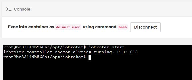

Kannst Du auf die Konsole verbinden? (siehe Punkt 3 vom Wiki)
Was sagen die Logs und Details? (die anderen Buttons neben dem Button für die Konsolenverbindung)
KNXMane
Beiträge: 83
Registriert: Mo Mai 06, 2019 2:58 pm
Hat sich bedankt: 11 Mal
Danksagung erhalten: 25 Mal
Beitrag von KNXMane »
Dragonos2000 hat geschrieben: ↑Mi Dez 15, 2021 9:01 am Kannst Du auf die Konsole verbinden? (siehe Punkt 3 vom Wiki)
Ja, auch das geht. Siehe Screenshot. Auch der Log sieht für mich in Ordnung aus.

Danksagung erhalten: 1069 Mal
Mit welchem Netz hast Du den Docker im Portainer aktuell verbunden? Noch alles so, wie im Wiki?
Dann öffne bitte eine Eingabeaufforderung und gib ein:
telnet 192.168.1.168 40181
Was passiert dann? Blinkender Cursor links oben? Oder bekommst Du eine Fehlermeldung zurück (ggf. erst nach einiger Zeit) ?
Ich setze mal voraus, dass ein Ping auf 192.168.1.168 beantwortet wird...
KNXMane
Beiträge: 83
#18
Hallo
Ich habe bei Netzwerk bridge gewählt 1:1 so wie im Wiki beschrieben. Rest siehe Screenshot, so wie im Wiki beschrieben.
Warum Telnet bei mir nicht geht, keine Ahnung.
Markus
