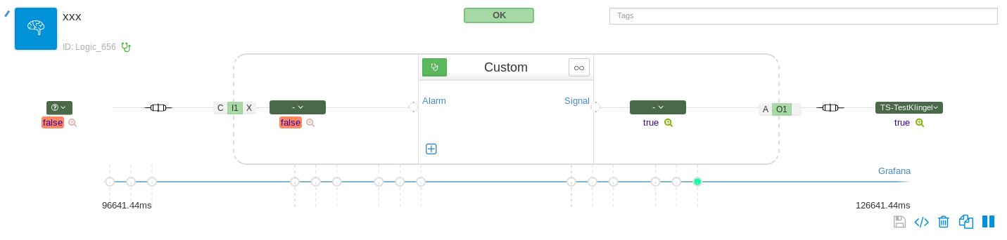

Hallo @bluegaspode,
Eine einfache Custom-Logik (mit kaskadierten Timern) zum Einstieg:
Das sieht dann in etwa so aus:

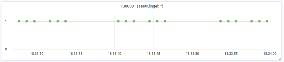

liefert 3x mit 1s Abstand, 2s Pause, dann nochmal 3x mit 1s Abstand.
Hier nach dreimal triggern:
Viel Spass beim ausprobieren und modifizieren
["$Alarm","bool",false],
["$Reset","bool",false],
["$State_1","bool",false],
["$State_2","bool",false],
["$State_3","bool",false],
["$State_4","bool",false],
["$State_5","bool",false],
["$Kurz","float",1.0],
["$Lang","float",2.0],
["$KonstTrue","bool",true],
["Break",["$VAR<Inhibit?>"]],
["Monoflop","$Alarm",0,"$State_1","$Kurz",2],
["Monoflop","$State_1",0,"$State_2","$Kurz",4],
["Monoflop","$State_2",0,"$State_3","$Lang",4],
["Monoflop","$State_3",0,"$State_4","$Kurz",4],
["Monoflop","$State_4",0,"$State_5","$Kurz",4],
["Latch","-$KonstTrue","$Alarm","$State_5",2] // setze am Ende den Alarm-Wert wieder zurück, damit ist der Eingang wieder scharf für das nächste mal
["Alarm","Start Alarmsignal","$Alarm","c"]
["Signal","Klingelsignal","$KonstTrue","a"]

Olala, da ist ja echt mal wieder eines der "Kolbinger Meisterstücke". Ich habe den Code jetzt dreimal in Ruhe gelesen bis ich es verstanden habe. Sehr cool
Am Ende habe ich es gecheckt
Der Code führt dazu, dass auf den Ausgang immer nur true gesendet wird, niemals false. Das heißt man müsste dann noch nachgelagert, (z. B. Im Schaltaktor Aktor oder einem Timerbaustein das Ausschalten realisieren), zumindest bei mir wäre sonst vermutlich ein Dauerklingeln.

Ja, sehr interessant! Die Monoflops triggern nur, ohne die konstante Ausgangsvariable wertmäßig in irgendeiner Form zu beeinflussen. Eigentlich klar, dass das so geht, aber ich musste es auch erst sehen, um mir das bewusst zu machen. Werde mir das mal als Beispiellogik abspeichern.Der Code führt dazu, dass auf den Ausgang immer nur true gesendet wird, niemals false.
