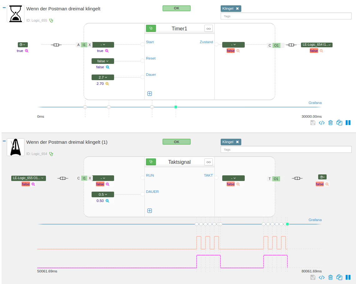

Als mögliche Lösung würde ich eine Kombination aus Timer1 und Taktsignal vorschlagen:
Das ganze lässt sich natürlich auch als Custom-Logik in einer einzigen Logik-Zelle erstellen.
Da kann ich auch gerne helfen.
Stefan K.

Vielen Dank für euren Input.
Hilft mir sehr, auch wenn ich nie selbst auf die Ideen gekommen wäre!
Ich glaube ich bekomme das mit den Flanken evtl. doch hin (auch wenn ich bisher Edomi-getrieben bisher nur 1en durch die Welt senden musste).
Wenn abgeschlossen wird geht die Logik los - irgendwann wird aber natürlich auch immer wieder aufgeschlossen und könnte die Logikkette dann wieder resetten / scharf schalten.
Ein Timer der den Taktgeber für eine gewisse Zeit anschaltet. Auf alle Fälle auch interessant!
Passt immer, wenn man ein gleichmäßiges Signal brauche. Mit dem Binärdemultiplexer könnte ich mir natürlich noch kleine Rhythmen einfallen lassen (ja - das ist jetzt Spielerei ;) )

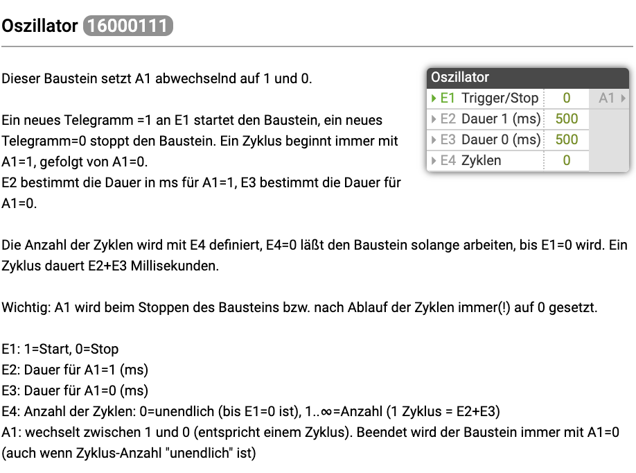

Falls ihr irgendwann neue Logikbausteine schreibt / erfindet erweitert:
Wenn ich es richtig sehe, deckt der Edomi-Oszillator Out-Of-The-Box sowohl die Funktionen des TWS-Taktgebers als auch TWS-PWM ab.
Und da ich Zyklusdauer einstellen kann (und es ausschließlich mit einer 1 getriggert wird), bekomme ich sogar den dreifach Gong hin.
