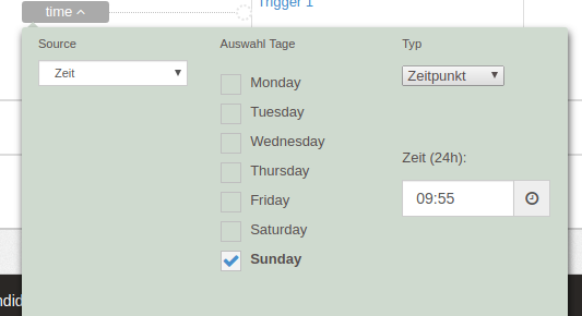

Also irgendwie mag die Logik noch nicht. Hab die heute nochmal dubliziert und auf Zeitpunkt 9:55 mit Sonntag gesetzt. Keine Anzeige auf Display. Könnte Stefan da nochmal schauen. Vielen Dank.

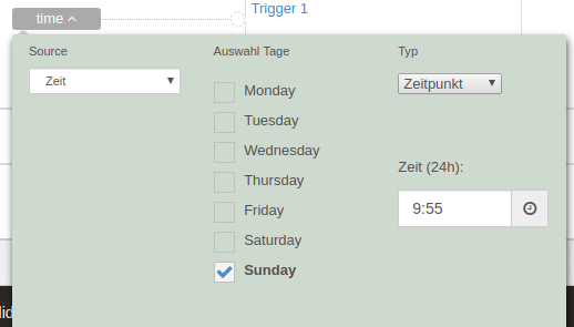

Sun1453 hat geschrieben: So Aug 25, 2019 10:07 am Also irgendwie mag die Logik noch nicht. Hab die heute nochmal dubliziert und auf Zeitpunkt 9:55 mit Sonntag gesetzt. Keine Anzeige auf Display. Könnte Stefan da nochmal schauen. Vielen Dank.
hier hast du noch einen Bug entdeckt.
Die Zeitangabe in Trigger nimmt es aktuell noch zu genau und verschluckt sich an der führenden Null bei der Uhrzeit 09:55
Ich habe es auch gleich in deiner Logik so geändert, dass es funktioniert.
Vorher (geht nicht):
Nachher (geht):
Das müssen wir noch fixen, das es mit beiden Varianten funktioniert.
Nachtrag:
Jetzt habe ich die eigentliche Ursache gefunden. Mit der führenden Null wird der Wert als Oktalzahl interpretiert. Autsch! :doh:
